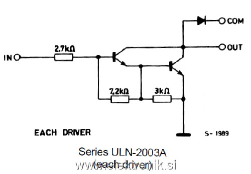

Jaka57 Moderator
Pridružen-a: Ned 12 Dec 2004 21:47 Prispevkov: 5773 Aktiv.: 25.91 Kraj: Grosuplje
Objavljeno: Pet Sep 02, 2016 6:36 pm Naslov sporočila: |
Malo višje ti je napisal, da bi bilo dobro, če si prebereš podatkovni list ULN2003.
Kakorkoli, ULN2003 ne potrebuje napajanja in ga tudi dejansko nima.
V ULN2003 imaš sedem enakih driverjev s spodnje slike, s tem, da gre od vseh COM na skupni pin 9 ICja.
In seveda bi bilo zelo zaželjeno, če bi prilepil vsaj del tvoje sheme na forum, t.j., kako imaš sedaj zvezano vse skupaj (Arduino->ULN2003->........).
Imam narejeno podobno, segmenti so narejeni iz led trakov, kot bi imel sedem segmentni LED prikazovalnik s skupno anodo (na +12V), katode pa gredo na kolektorje ULN2803 (ima samo en driver več, kot 2003, drugače je pa enak).
31.71 KB |
0 krat |
_________________ Lp, Jaka |

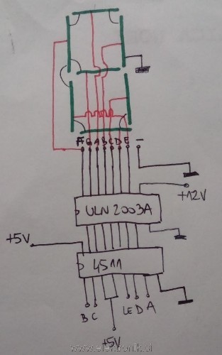

haRmOniKa Član
Pridružen-a: Pet 03 Dec 2010 20:10 Prispevkov: 96 Aktiv.: 0.59 Kraj: Dolenjska
Objavljeno: Pet Sep 02, 2016 7:58 pm Naslov sporočila: |
Moja shema vezja je na prvi strani teme, zadnji odgovor, spodaj pa prilagam še eno. Tako imam narejen testno vezje.
87.44 KB |
4 krat |
Lojz Član
Pridružen-a: Pet 11 Apr 2003 8:31 Prispevkov: 668 Aktiv.: 3.00 Kraj: Koroška
Objavljeno: Pet Sep 02, 2016 8:19 pm Naslov sporočila: |
Moral boš vzeti display z skupno anodo. Tole s skupno katodo in ULN2003 ne bo šlo.
Lahko pa tudi zamenjaš ULN2003 z UDN2893 in pustiš display s skupno katodo.
_________________ LP
Lojz |
MOND Član
Pridružen-a: Sre 12 Okt 2005 20:05 Prispevkov: 623 Aktiv.: 2.80 Kraj: Ljubljana
Objavljeno: Pet Sep 02, 2016 8:54 pm Naslov sporočila: |
Zanima me, kam si priključil +12V na ULN2003?
PIN9?
Na strani 17 v zgornjem desnem kotu je tvoj primer priključitve ULN2003 (slika 26). Preglej:
http://www.ti.com/lit/ds/symlink/uln2003a.pdf
