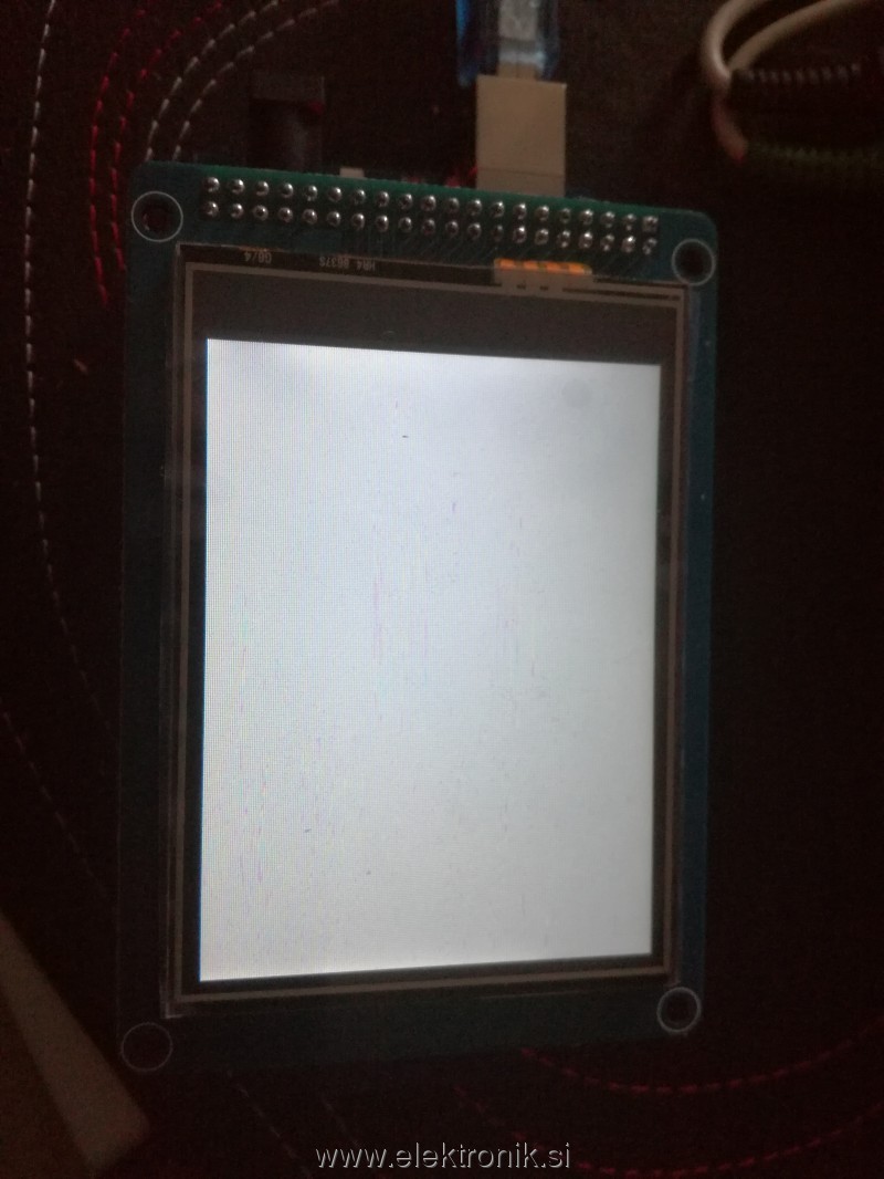

Tole kar delamo, delamo na pamet, saj nihče, razen tebe, ne ve kako si vse skupaj zložil!
Kakšna slika bi bila zelo dobrodošla, kanede?
In kakšen tvoj program tudi, da vidimo kaj čaraš.
Če tega ne bo potem si pa pomagaj sam in bog.....

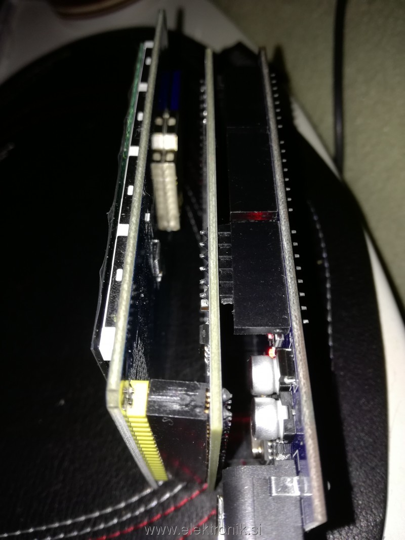

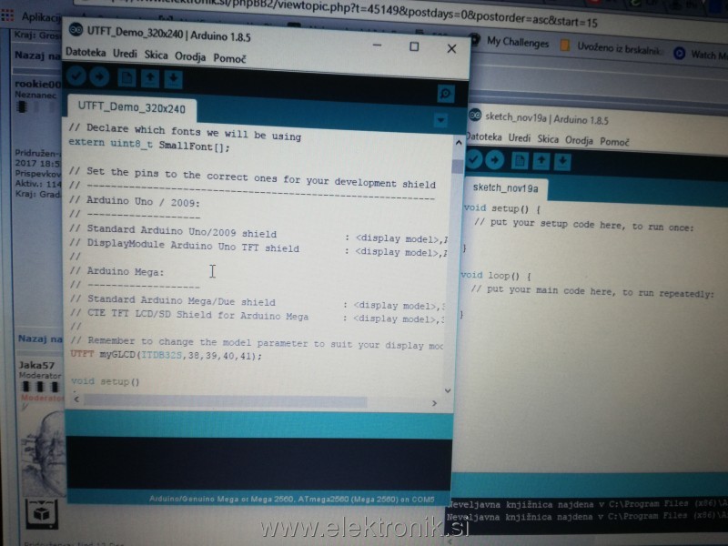

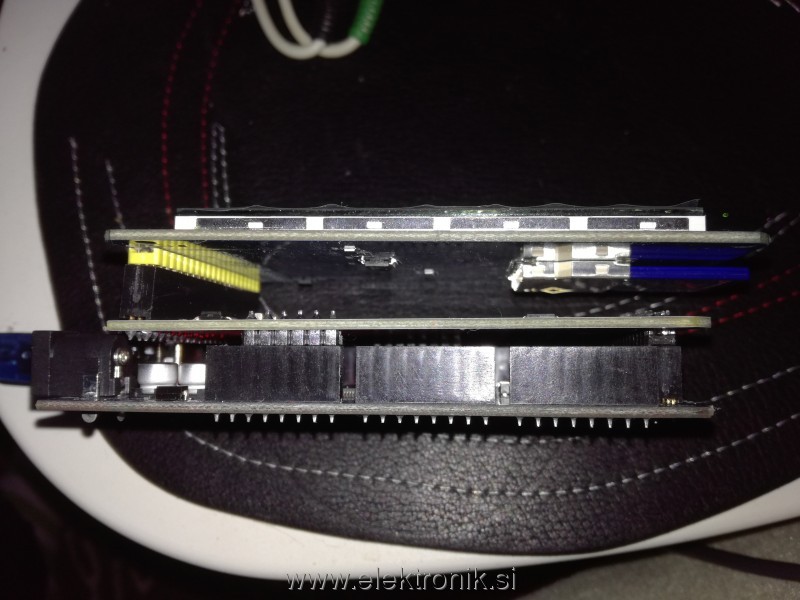

Iz tega se ne vidi, kako imaš vse skupaj zloženo(mega + shield + TFT).
Pa kakšen program priloži.
Ti imaš komplet iz tega videa. Tudi tukaj je TFT bel, dokler se ne naloži program.
In tukaj so vse potrebne knjižnjice.

Nekaj dodatnih slik...
Bravo!
Malo sem preuredil
BraneZ
Brane, to sem naredil jaz Wink

slike se dajejo na forum in ne na neke zunanje strežnike, kajti iz teh strežnikov ščasoma zginejo in potem je tema na forumu, v kateri ni več slik prazna!
Ko sem napisal, da pripni program nisem mislil slike programa ampak program kot tak v tekstualni obliki, nekaj takega:

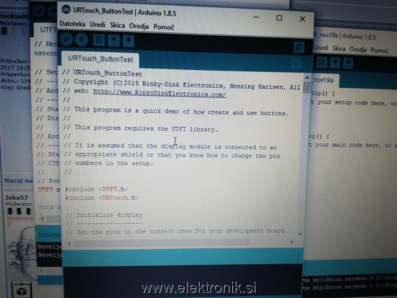

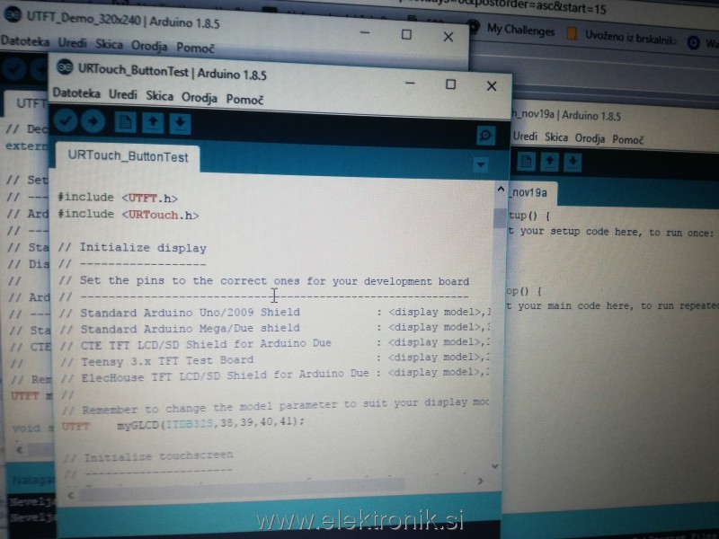

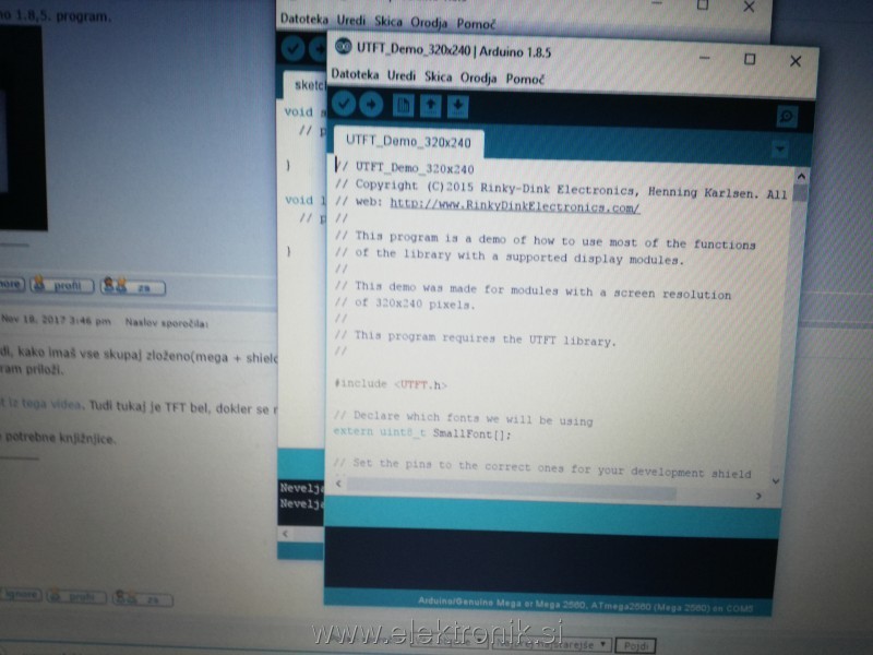

Iz slik se tudi slučajno ne vidi kaj čaraš, vidi se samo to, da si nekaj potegnil v Arduino IDE, ne ve se niti tega ali si prevedel ali ne in če si ali so napake ali ne.

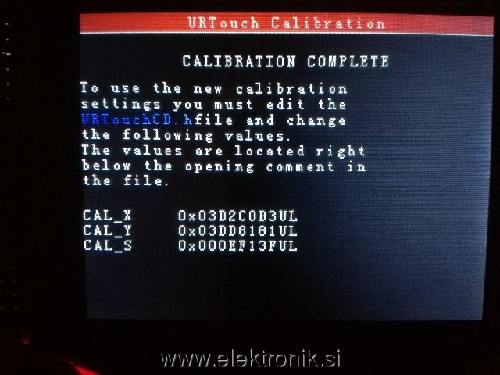

Končno usposobil lcd in touch.
Touch sem skalibriral, zdaj pa ne vem, kam vpišem tele vrednosti kalibracije.
Pregledal sem cel sketch in nikjer ne zasledim podobnega zapisa, da bi ga zamenjal z novim zapisom. [/img]

Odpakiraj spodnjo datoteko, v njej boš našel datoteko URTouchCD.h in v to se to vpiše
in vse skupaj še enkrat prevede.
To ti izpiše tudi na zaslonu in to datoteko imaš že na svojem računalniku, tam kjer so naložene knjižnjice.
