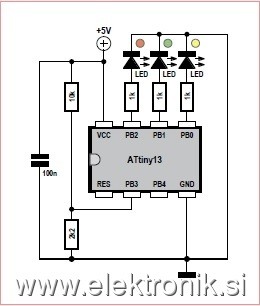

Če ti kaj pomaga; pred kratkim sem zase spacal eno tako malo čudo. Malo drugačna izvedba od te ki jo sam želiš, dela BP. Koda spodaj (bascom, kopirano iz pdf-a). Koncept je podoben.
‘Voltage Monitor

20.27 KB |
2 krat |
