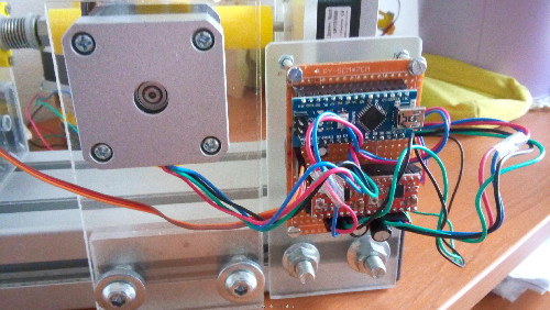

Arduino nano + a4988 -ploščica 5x7 cm
Program; https://github.com/cocktailyogi/EggDuino
pini;
#define step1 11
#define dir1 10
#define enableRotMotor 9
#define rotMicrostep 16 //MicrostepMode, only 1,2,4,8,16 allowed, because of Integer-Math in this Sketch
//Pen Stepper:
#define step2 8
#define dir2 7
#define enablePenMotor 6
#define penMicrostep 16 //MicrostepMode, only 1,2,4,8,16 allowed, because of Integer-Math in this Sketch
#define servoPin 3 //Servo
- na pinu gnd in rst nanota kondenzator 10uf . Brez njega se ploščica ne poveže z inscape. Kontroler nano pa sprogramiramo tako, da ga vzamemo iz podnožja.(brez reset kondenzstorja)
-okrogla vtičnica za napajanje
-to spodaj je pripeljalo do rezultata ;

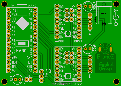

solomojster je napisal/a: |
Da bi lahko zjedkal in natisnil na reklamni papir ? |
Raje prvo natisni, nato prenesi na baker in jedkaj!
Postopek je tukaj.
To v PDF-u je v velikosti tiste tvoje perforirane ploščice i tudi postavitev je podobna, samo sem dodal vtičnico za 12V.
Naredil sem še neke spremembe.
Download |

Branez Moderator
Pridružen-a: Pon 14 Apr 2003 7:21 Prispevkov: 7770 Aktiv.: 34.87 Kraj: Koprivnica HR
Objavljeno: Ned Mar 19, 2017 10:48 pm Naslov sporočila: |
Saj so tudi tukaj!
Vezava pa je drugačna:
Koda: |
#define step1 10
#define dir1 9
#define enableRotMotor 11
//Pen Stepper:
#define step2 7
#define dir2 6
#define enablePenMotor 8
#define servoPin 3 //Servo |

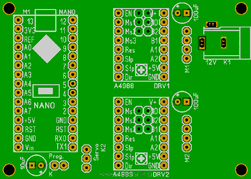

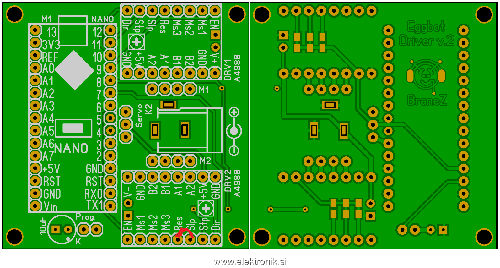

Branez Moderator
Objavljeno: Pon Mar 20, 2017 8:52 am Naslov sporočila: |
Zgoraj sem zamenjal PDF datoteko. Obrnil sem 12V vtičnico tako, da bo lažje priključiti. Manjkalo je tudi napajanje driverjev (5V). Tistih tipk nisem dodajal, saj to lahko delaš vse v Inkscape-u.
Citiram: |
PRG button
pen up/down button
motors enable button |
"Prog" jumper je tam zato, da ne rabiš pri programiranju izvlačiti Arduino, ampak z njim izključiš 10uF kondenzator na Resetu. Pametno je pri programiranju Arduina izključiti tudi servo, ki se napaja iz njega.
Upam, da še ni kakšna napaka, saj jaz tega vsega nisem preizkusil.
Poročaj ti!
Še enkrat, vezava je drugačna kot v originalu:
Zato sem dodal še cel program s spremenjeno kodo.
Vse skupaj je tukaj
77.77 KB |
4 krat |
Razpakiraj vse in poženi" Eggbit-driver_TH_Branez.ino", nato ga naloži na Arduino! |
