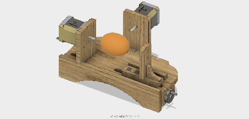

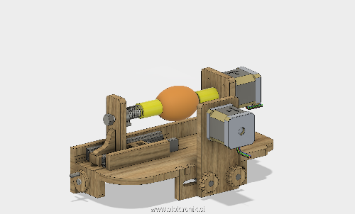

Tudi na nanotu....
To je malo bolj "naravna" izvedenka. Ni še končana. Bo za drugo leto.....
Manjka še "vinta" in bočno predalčna vodila......

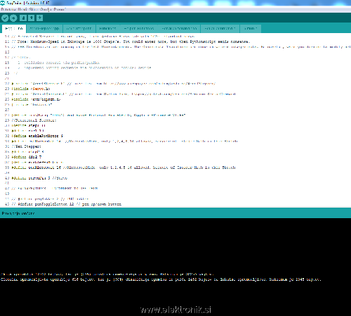

Imam verzijo Arduino IDE 1.8.10 in mi jo prevede brez problemov.
Imaš vse datoteke v mapi EggDuino, si kaj spreminjal?
