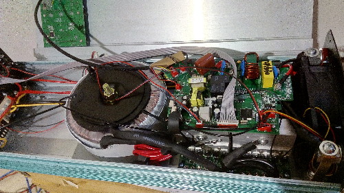

prispela je moja nova igračka.
Zanimivo ,verzija 2015 vleče komaj 1 A neobremenjen.
že po teži sem sklepal da je enotransformatorska verzija :(

in res ,samo en trafo,po moji laični oceni kaj več kot 3 kW nebo prenesel na dolgi rok.

2400W peak surge.

nene
sem ga obremenil z 4 kw 5 minut pa drži, le rdeča lučka se posveti in 25 mm kvadrat kabel se segreje, da je vroč (24 V).Tako da mislim, da bo gnal celo hišo,seveda sušili ne bomo takrat.Moram povleč kabel in najti ustrezen kontaktor da bo preklapljal med mreža /razsmernik.

Feti so 130 N10 torej 130 A 100 V x6 komadov x 4

DusanK je napisal/a:
2400W peak surge.
Narobe si videl! Na embalaži piše 24000W peak surge!
Glede na velikost toroida, pa mislim, da daljše obremenitve preko 2000W ne bo zdržal, ali pač? Whistle

PrispevekObjavljeno: Čet Apr 07, 2016 4:25 pm    Naslov sporočila:   Odgovori s citatom
glede na tole razpredelnico, bi rekel da je tr velikosti 2 ali 2.5 kW
http://www.hitelektronik.si/toroidi.htm
čezenj piha močan ventilator tako da kakšne 3 kw mislim, da lahko pričakujem trajne moči.
