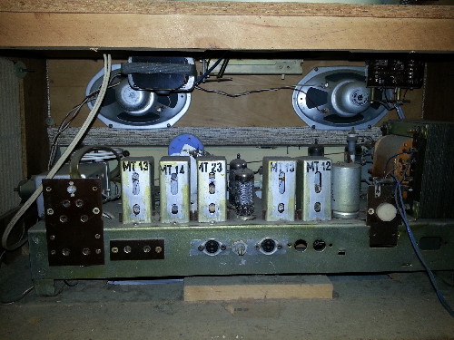

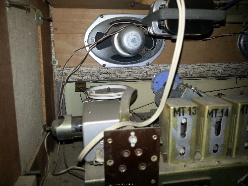

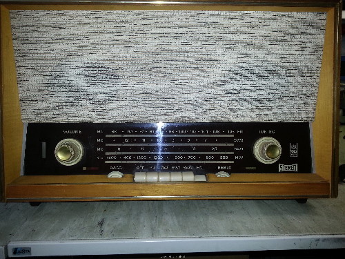

Pozna mogoče kdo tole zadevo? Radio mora biti malo novejši letnik izdelave zaradi zgornje frekvence 108MHz in je v stereo izvedbi (če napis drži). Ker hrbtišča z napisi ni originalnega ne najdem nikjer modela in letnika, zato imam občutek da je izvenserijski model. Tudi tip gramofona mi je popolnoma neznan. FM sprejemnik je modularni podoben iz RIZ-a 634 (nalepka na ohišju tunerja s številko 41.1972). V napajalnem delu je vgrajena usmerjevalka EZ81, v izhodnji stopnji pa sta dve EL84 (zanimivo ker ima samo en izhodni transformator). V sprejemniku je tudi ECC83. Predvsem me zadeva zelo spominja na RIZ-ov 634, ker ima AM bande padajoče z naraščajočim FM bandom.

Zelo je podoben Iskri Triglav Deluxe (spodaj na sliki) vendar novejši.
Tudi razpored MF transformatorjev je enak, z razliko, da Triglav ni imel takega UKV tunerja.
Stereo bi bil lahko kvečjemu gramofon, saj nima stereo dekoderja

Ko sem odmontiral šasijo iz ohišja sem opazil da ima na drugi strani pod šasijo še en izhodni trafo. Potenciometri za glasnost in kontrolo tona so vsi dvojni. Prav tako ima dva dvojna kondenzatorja (2x50 mikro F) za glajenje mrežne napetosti, ki pa je nekoliko previsoka, verjetno zaradi defektnih anodnih uporov na izhodni stopnji kateri imata v delujočem stanju največjo porabo. Na zgornji strani poleg mrežnega transformatorja (kateri je precej večji kot pri triglavu 60 ali 62) se nahaja pokončni žični upor kar je verjetno zamenjava za vzporrdno vezana 2k7 upora. Skala pri tem modelu ni steklena ampak iz plexi-ja. Malo bolj moram zadevo še raziskat da ugotovim kako ima izveden stereo dekoder, najprej pa ga moram rešiti prahu. Na zadnji strani ima tudi dva ločena izhoda za zvočnika, ki sta bila v kompletu z radijem, vsaj tako mislim ker imajo zvočne omarice enako protiprašno tkanino pred zvočnikom kot ga ima sam radijo. Gramofon je tud stereo ker ima od glave dvojno oklopljeno žico. Pripnem jutri še kakšno slikco. Elektronke ki so uporabljene pri tem modelu pa so EZ81, 2x EL84, ECC83, EABC80, EF89, ECH81, ECC85 in pa EM84 ki pa je verjetno defektna.

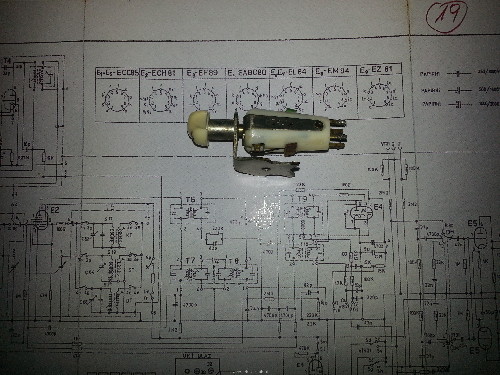

Pri obeh varijantah kaže na mono radijski sprejemnik in stereo gramofon. Tudi preklopnik radio mono stereo je prisoten pri iskri, nameščen pa je na zgornjem delu levo od gramofona. Poleg preklopnika je s svinčnikom napis (R M S).

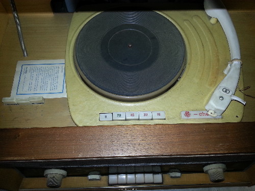

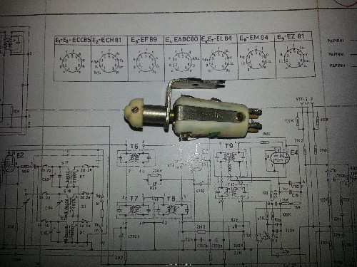

Gramofon z napisom EA cheri ima na glavi (MERULA STK 496) potrgane žice, tako da ne vem kako zadevo prilotat. Verjetno bo potrebno uporabit tehniko preizkušanja različnih kombinacij. Na glavi so štirje kontakti, žice so tri ker je masa skupna. Meritve upornosti med posameznimi kontakti na glavi kažejo neskončno upornost kar kaže na defektno glavo oziroma piezzo ali celo kondenzatorsko izvedbo.

Vsekakor je to kristalna glava in je upornost neskončno OK. Notri sta dva ločena kristala piezzo (za vsak kanal posebej ) in nameščena pod kotom 45 st glede na iglo oz 90 st eden napram drugemu kristalu. Igla pritiska preko dvokrakega gibljivega stremena na oba kristala. Priključke ugotovi s poiskušanjem kot že sam ugotavljaš.

Ne segrevaj kontaktov na glavi, ker jo boš uničil. Obstajajo namenski konektorji za te glave.

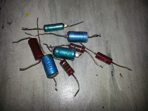

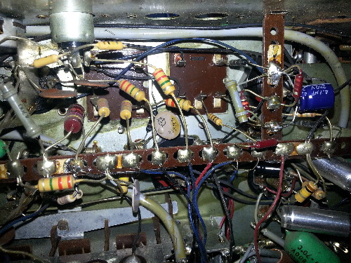

Po zamenjavi kupa elektrolitov in uporov največ napajalnih in katodnih končne stopnje zadeva na UKV-ju zaigrala za kakšno minuto, nakar je bilo slišati samo še brum. Očitno bo treba "prepiksnat" usmerniške kondenzatorje.
Še popravek iz prejšnega post-a elektronke EABC80 v tem prototipu ni ampak so dodane tri germanijeve diode za potrebe ratio detektorja... Drugače je načrt skoraj pravi. Očitno je ves radijski sprejemnik mono razen gramofona in zunanjega vira.

Gramofonske glave pa ne lotaj, naredi čeveljčke iz kabelskih votlic ustreznega premera, nalotaj kabel in nato natakni na glavo.
Če bi pa kakšne napetosti pomeril sploh ne bi bilo slabo. Kaj pa če ti kateri drug kondenzator spušča?
Pri Triglavu, ki je praktično enak, sem najprej zamenjal vse folijske in blokirne (4n7) kondenzatorje šele potem so na vrsto prišli elektroliti. Tisti dvojni (2X50u) je prišel na vrsto za temi kondenzatorji, ko je aparat že veselo pel, ker je bilo malenkost preveč bruma, šele na koncu pa katodni (EL84) in tisti v diskriminatorju.
