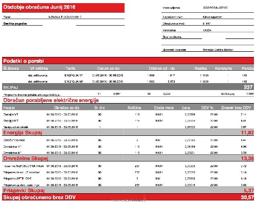

Objavljeno: Ned Jul 10, 2016 5:22 pm Naslov sporočila: |
V pripogi je zanimivi del mojega računa. Situacija je enaka - energija je 1/3 zneska računa. Imam pa nizko priključno moč (6 kW).
Je pa res, da se mi poraba ne zdi pretirana (pečica pogosto dela, klima je precej časa prižgana, ...).

Spajky Član
Pridružen-a: Ned 27 Jun 2010 0:05 Prispevkov: 1095 Aktiv.: 6.50 Kraj: Obala
Objavljeno: Ned Jul 10, 2016 6:31 pm Naslov sporočila: |
Ja enih 10% večjo porabo imaš kot jest; ma če bo tako vroče, mi bo klima spila to mojo manjšo porabo od tvoje
