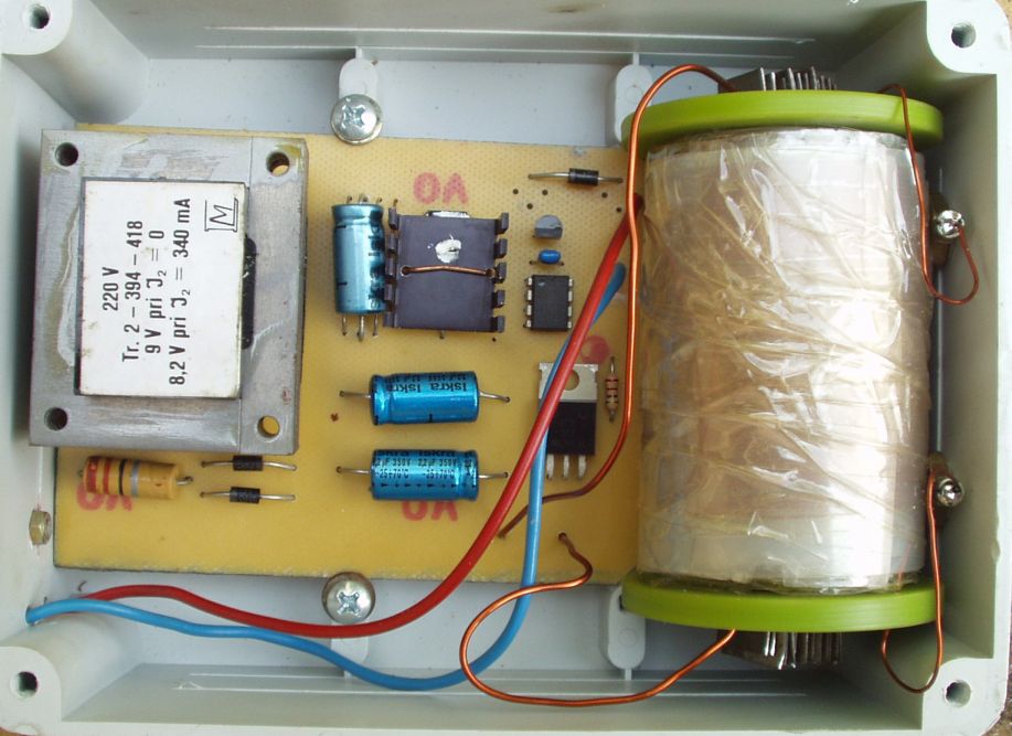

Prvi prototip je bil izdelan pred kakimi šestimi leti. Sodelavec je imel psa, ki mu je neštetokrat spodkopal ograjo ter pobegnil. Prosil me je, da mu naredim neke vrste pastirja, ki ne bi bil zelo močan ter bi psa preplašil. Prvi prototip je bil izdelan na protobordu . Ker pa je bilo še nekaj želj po pastirju s strani kolegov sem narisal tiskanino.
Kratek opis delovanja:
Vse skupaj sem hotel izdelati čim enostavneje z minimalnim število delov. Kot 'srce' sem vzel PIC12C508 . Program je zelo enostaven. Izhoda 2 in 3 delata kot astabil s frekvenco ca 50Hz ter krmilita L293 ki je sicer driver za koračne motorje. Na mesto motorja sem na njega priključil mali transformatorček (230/9-12V) – nižja napetost na strani driverja. Štiri diode 1N4148 služijo za zašščito vhodov. Na sekundarni strani transformatorja (230V) dobim izmenično napetost okrog 240V katero množilnik, ki je sestavljen z dveh diod ter dveh kondenzatorjev poveča za 2x. Nabita kondenzatorja se spraznita preko primarnega navitja VN transformatorja. Kot stikalni element je tiristor BT151 /800 katerega vključuje PIC v določenih časovnih intervalih. Visokonapetostni transformator je navit v razmerju 1/10. Prvi prototip sem navil na večji prazen plastičen boben od cina. (kasneje mi je strugar v podjetju postružil tuljavnike iz plastike) Za primar sem uporabil 1,2mm lakirano žico. Navil sem dve plasti. Sekundar sem navijal s ca 0.3mm žico. 10x več ovojev kot na primarju. Med plasti sem dajal izolacijski papir. Prav tako nisem navijal čisto do roba (s tem se prepreči preboj med plastmi) Kot jedro sem uporabil transformatorsko pločevino starega varilnega transformatorja katero sem s škarjami za pločevino narezal na ustrezne kose.

Tistega popolnjevanja z maso ne priporočam, vsaj ne okrog napetostnega množilnika. Tam je napetost okrog 500V. Kaj hitro lahko pride do preboja.
