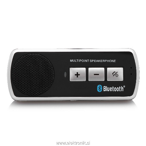

Si ne predstavljam, kje lahko na tej napravi vidiš imenik in številke?

off topic za MULTIPOINT SPEAKERPHONE
- za dohodni klic ti glas sporoči številko klicočega
-ker je vezan na pri meni android telefon lahko z dvema pritiskoma na telefon
kličeš ''z glasovnim klicem ''
- prav tako lahko prek njega teče navigacija
praktično je tako : kakor si boš nastavil telefon za klicanje tako te bo zvočnik klical
v bistvu je samo podaljšana roka telefona . Akustika je odlična. Ne more pa utišati
radia ( vsaj ne brez posega v njega )
