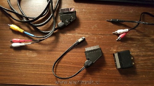

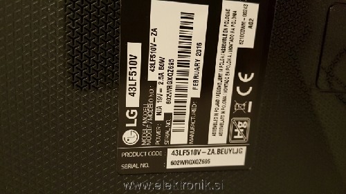

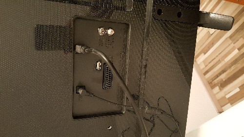

Tip TV-ja, zadnja stran in kabli, ki sem jih že kupil
in ne delajo
TV je nov, zato ravno ne bi odpiral in spajkal
Nekaj moram pogruntati, ker me že konkretno jezi...

Ob strani, spodaj, na vrhu... Poglej, če nimaš še kje drugje priključkov.

Kolikor vidim, piše pri skartu IN/OUT. Torej imaš tam izhod za zvok. Vendar ti pa slušalke ne bodo direktno delovale dobro, boš rabil ojačevalnik. Sam avdio izhod na skartu je pa mogoče tudi treba kje v meniju potrditi.

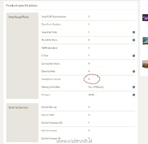

Kot se lahko vidi iz spodnje slike, njegov TV nima izhoda za slušalke.
Izgleda, da je ena zelo oskubljena verzija LGja in mislim, da brez odpiranja TVja, ne bo šlo.
