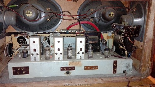

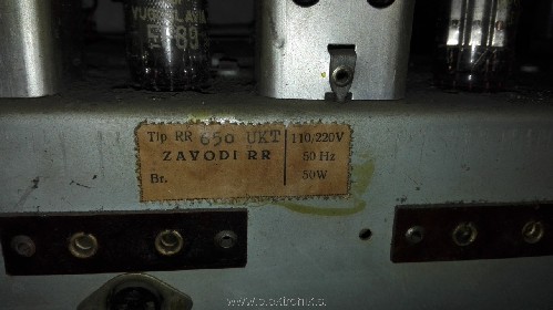

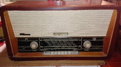

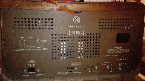

Evo par slika:
Pozdrav Bojan

Spajky Član
Pridružen-a: Ned 27 Jun 2010 0:05 Prispevkov: 1095 Aktiv.: 6.51 Kraj: Obala
Objavljeno: Pet Dec 09, 2016 10:09 pm Naslov sporočila: |
WoW, 3D-mono
KlavdijC Član
Pridružen-a: Sob 15 Avg 2009 16:26 Prispevkov: 1519 Aktiv.: 8.50 Kraj: Tolmin
Objavljeno: Sob Dec 10, 2016 12:41 am Naslov sporočila: |
Z zvočniki se pa ni šparalo..ko bi se dalo kje dobiti še take velike..par vatov se je slišalo po celi vasi..

Objavljeno: Sob Dec 17, 2016 4:28 pm Naslov sporočila: Pregled radova |
Pozdrav,
evo da ukratko iznesem dokle sam stigao sa radovima na ovom radiu.
1. Mrezni deo je bio neispravan, pregoreo je redni zicani otpornik 270 ohm, zamenjeno, nisam bio siguran oko W pa sam stavio 25W, veci u radnji ionako nisu imali
2. Stavio sam i nove elektrolite, ovi sto su na slici su privremeno
3. Napajanje proradilo, sve cevi imaju zarenje, jednosmerni naponi uglavnom po semi
4. Jedna EF89 nije imala napon anode, pregoreo otpornik 1.2K , srednjeno
5. EM80 nije imala napon anode, pogresno povezano, sredjeno
Trenutno stanje
Radio svira !!!! ali jedva se cuje na max volume i uhvatio sam samo jednu stanicu ali toliko je nejasan zvuk da ne mogu da ocenim iz koje je zemlje ali rekao bih da pricaju neki italijanski
Ocigledno postoji neki problem u NF delu jer je zvuk jako tih tako da cu u narednom periodu da se posvetim tome.

Objavljeno: Čet Feb 02, 2017 12:11 am Naslov sporočila: |
Proslo je dugo vremena od prethodnog javljanja ali evo konacno da napisem izvestaj, u medjuvremenu se svasta promenilo
- Promenjeni svi crveni kondenzatori, a i ostali koji su delovali sumnjivo
- Nasao sam veoma povoljno NOS Tungsram EF89 (kupujemprodajem.com, Beograd) lampe pa sam promenio i njih, isto tako i NOS Siemens ECH81 (ebay.com, Spanija)
- NF deo proradio, sa gramofonskog ulaza reprodukuje zvuk, sve je delovalo ok dok nisam slucajno otkrio da jedna od dve EL84 ne radi. E kad sam nju promenio (uzeo sa drugog radia) tek onda sam otkrio kakav zvuk u stvari treba da bude Znam da ove EL84 u izlazu treba da budu uparene, ako ih nadjem povoljno zamenicu i njih, ali i ovo kako trenutno radi je sasvim ok.
- Medjutim sve to nije resilo problem da se stanice jako lose cuju. Ipak, veceras je i to reseno - ispostavilo se da je neko nekad potpuno pogresno povezao spojeve na tastaturi na ulasku u NF deo i jednostavno signal je do NF dela stizao nekim sporednim putem. Sada na UKT hvatam vecinu stanica, ST, DT, KT nista, ali nista nisam ni ocekivao. Ima doduse neka rumunska stanica na ST ali je prijem toliko los da je neslusljivo.Izgleda da ni Radio Beograd vise ne emituje na ST, moram malo da prevrtim stanice u kolima na AM pa da vidim ima li ista.
- U medjuvremenu sam detaljno ocistio ceo radio, izglancao i razradio tastaturu, zamenio kanap UKT skale (ziveo ebay!!!, London). Platno je prljavo ali deluje dobro tako da cu samo da ga ocistim sredstvom za pranje tepiha.
- E sad je ostala jos kutija... Neko je nekad prefarbao celu kutiju braon farbom i to izgleda poprilicno lose. Sledi smirglanje pa da onda vidim na cemu sam...
