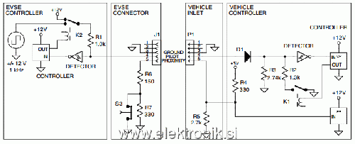

Pri doma narejenih kablih ( za predelana vozila) je potrebno upor dati samo v vtikač. Stem polnilnici povemo (oz. jo pretentamo), da sploh začne polniti. Ne vem pa, kaj bi se zgodilo, če bi imel nastavljeno za 20A, moji polnilci pa bi hoteli več. Bi se napetost začela sesedati (dvomim)? Mislim da bi verjetneje delovala zaščita v polnilnici in bi se napajanje odklopilo.
Kako pa je to narejeno pri serijskih vozilih pa ne vem. Če so signalni kabli povezani tako s polnilnico kot samimi polnilci v avtu, potem bi verjetno res šlo samo z uporom v vtikaču, sicer pa je potrebno prepričati polnilec, da dečluje z zmanjšano močjo.
Je pa pa v tem članku dovolj dobro razložen princip delovanja.

Pri AC polnilnici je polnilna napetost omrežna napetost, ki je speljana preko RCD, tokovniega tipanja in kontaktorja.
Polnenje se ne začne, če vozilo zahteva vklop ventilacije in polnilno mesto tega ne omogoča.
Polnilnica prebere tokovno zmogljivost polnilnega kabla in signalizira polnilcu v vozilu max polnilni tok s PWM na pilot signalu.
Vozilo signalizira svoje stanje in zahtevo za vklop ventilacije z vklopom uporov na pilot signal.
Če polnilec ne spoštuje protokola, je max polnilni tok presežen, na pilot signalu ni zaznana dioda, ali je presežen diferenčni tok, bi morala po standardih narejena polnilnica izključiti polnilno napetost.

Upor vežeš na vtičnico katero se všteka na EVSE med PE (ozemljitveni vodnik) in PP (Proximity detekt).
PP pin na strani vozila ima funkcijo preko katere avto (polnilec v avtu) zazna, če je kabel vklopljen, tipka "sporoči" polnilcu, da preneha polniti v kolikor bi kdo med polnenjem hotel izvleči kabel. Upornost na strani vozila je drugačna - 150ohm ko je tipka pritisnjena in 480ohm, ko je tipka sproščena.
