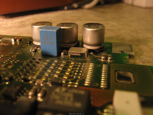

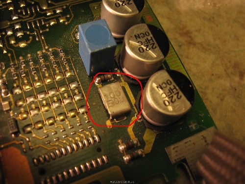

V popravilo sem dobil napajalnik Siemensovega krmilnika serije S7-300. Po servisu sem ga moral lastniku vrniti "pod nujno", vendar sem kljub temu uspel narediti fotko meni neznanega elementa v drobovju. Ima oznako 100 BOM ali morda 30M in ohmsko čisto ničlo (no morda kakšen mOhm, kar pa moj instrument ne more realno prikazat). Ne izgleda kot soupor ali kakšen termostatski člen, saj do njega vodijo tanke vie.
Morda kdo ve, za kateri element gre?

PTC varovalka.

Ponekod tudi bolj znane kot "polyfuse".

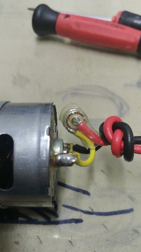

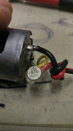

Namreč - pri preganjanju dolgčasa sem naletel na meni povsem neznan element.
Nahajal se je pri nekem 12V DC motorčku (od ene manjše pretočne pumpe). Na motor je vezan zaporedno.
Oznake, kar piše gor, je razvidno iz priloženih slik. Meni povsem neznano, prav tako pa z stricem gugalom nič ne pogruntam

Reverzibilno termično stikalo, bolj znano kot bimetal.
Temperaturna zaščita pred pregretjem. Po oznaki sodeč za 70°C.

Se strinjam. Še v prerezu kako izgleda znotraj diska.

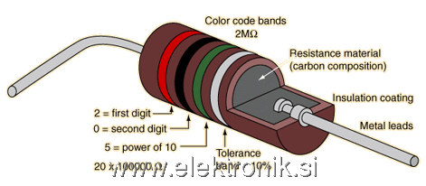

Pri sortiranju uporov sem naletel na enega, ki nosi oznake
ERG
EE.5
8.25 K F
C1 ZA
Upornost mi pokaže 8k21
Za kakšno namembnost se uporablja tak upor?
več v sliki

Če se ne motim je to t. i. "Masni upor" oz "Carbon composition resistor".
Za razliko od klasičnega upora ta nima vrezane špirale, in ima posledično precej nizko parazitno induktivnost.
Slaba lastnost teh uporov je, da radi prebijejo.
Verjetno google ve še kaj več.
