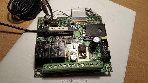

imam težave z mojim gsm modulom TC35
http://www.intelligent-systems.de/g-smart.html
Zadeva je nekako uničila simobilovo sim kartico, in sedaj skoraj nobena več ne deluje v njem.
Probaval sem kartice od telekoma, simobila, telemacha... vendar se ne poveže.
Ima kdo kakšno idejo kaj bi lahko bilo narobe (programska napaka, fizična)?
Lučka utripa kakor da je brez sim kartice. Na koncu mi je uspelo povezati z BOB-ovo kartico, vendar take nimam, niti je nimam namena imeti.
Najraje bi nekomu poslal na popravilo, pa ne vem komu.

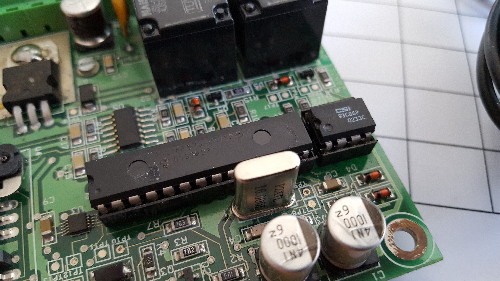

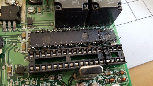

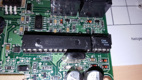

Na vseh sim karticah sem odstranil pin kodo. Prej je delovalo z vsemi sim karticami, sedaj je pa ob 6tih delovala samo ena, dve so se pa "skurile".
Ozaka cipa je:
PIC16F876-04/SP
05322D3
Kot sem ze omenil, nimam znanja ne orodja za zgoraj opisane posege, zato bi prosil ce me usmerite komu ki bi lahko to izvedel proti placilu seveda.

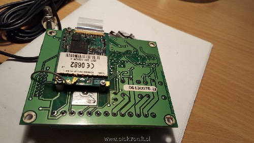

barosa Član
Pridružen-a: Ned 18 Jul 2010 23:28 Prispevkov: 144 Aktiv.: 0.86 Kraj: Novo mesto
Objavljeno: Sob Jan 07, 2017 3:46 pm Naslov sporočila: |
Torej je za povezavo z sim kartico tukaj odgovoren TC35.
Ima kdo TC35 za prodat? Ali pa če ga ima kdo, pa bi bil toliko prijazen da bi probal njegovega priklopiti na moj modul.

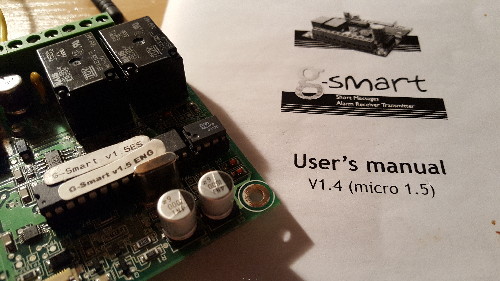

Katera verzija FW pa je bil (na nalepki na vecjem cipu bi moralo pisati)
_________________ ...lahko pa se tudi motim ... |
barosa Član
Objavljeno: Sob Jan 07, 2017 6:03 pm Naslov sporočila: |
Pise da je v1.5
Vam je kaj znana?
3.84 MB |
4 krat |
mucek Član
Pridružen-a: Tor 01 Avg 2006 10:47 Prispevkov: 5337 Aktiv.: 24.71 Kraj: Domzale
Objavljeno: Sob Jan 07, 2017 7:16 pm Naslov sporočila: |
Je 1.5 je ok, z 1.2 so bile pri nas tezave.
