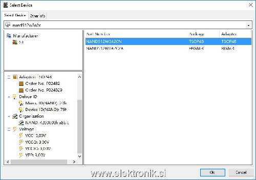

Moj programator podpira med drugimi NAND512w3a
Preveri, če je to to, kar rabiš.
A dump imaš? Pa nov čip?

Moj službeni kaže da ima nekaj.
Z satelitkom sva enkrat že imela srečo in je stvar potem oživela.
 Velikost datoteke:  77.39 KB
 Pogledana:  16 krat
LP Gašper

Tukaj je še trik algoritma.
Izbrati je treba pravega.
Z satelitkom sva takrat izbrala NANDRBA in stvar je oživela.
cela zgodba
Najprej naj poskusi satelitko, ker ima več izkušenj pri servisiranju TV-jev.
Če ne bo šlo z njegovim, se proba še z tem ki je pri meni.
Pa podporo imam samo ta TSOP-48.
LP Gašper
