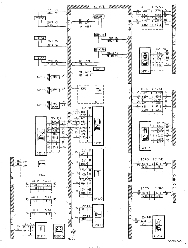

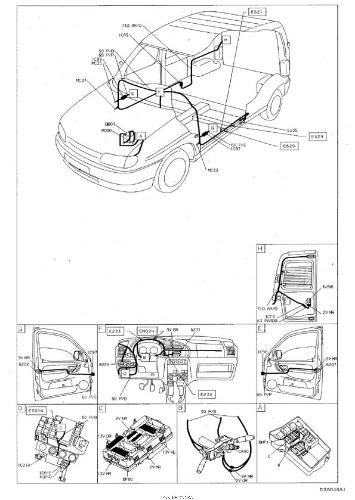

Še nekaj da ne bi odpiral tapete na vratih ali kdo ve barvo žic oz. na kateri konektor grejo žice iz vrat za odklep in zaklep centralnega zaklepanja. Rele bi povezal nanje. Tako da bi mi deloval originalen ključ ter dva na univerzalnem modulu zaklepa. Imam pa samo eden originalen ključ. Avto je pa Berlingo MK1 2.0 hdi
Carko Član
Pridružen-a: Pet 15 Apr 2011 1:40 Prispevkov: 451 Aktiv.: 2.84 Kraj: KP
Objavljeno: Sre Feb 08, 2017 9:53 pm Naslov sporočila: |
Ni najboljša kvaliteta (verjetno sken iz mikrofilma), ampak se da razbrati.
NR = črna, RG = rdeča, MR = rjava, GR = siva, OR = oranžna, VE = zelena, JN = rumena, BE = modra, BG = bež, RS = roza, VI = vijola, VJ = rumeno/zelena, BA = bela
6202 in 6207 = ključavnici
6235 = krmilna enota za centralno zaklepanje
6231 = sprejemnik za daljinec
2.11 MB |
11 krat |
1.51 MB |
6 krat |
Nazadnje urejal/a Carko Sre Feb 08, 2017 10:01 pm; skupaj popravljeno 1 krat |

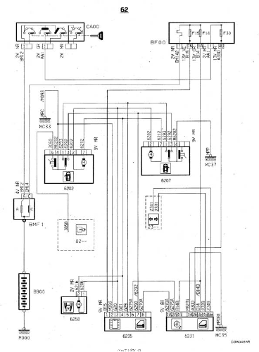

Pa še tale
4.27 MB |
10 krat |

lahko še pogledaš kje se nahaja krmilna enota centralnega zaklepanja 6235 pa tisti konektor 9V MR nikakor ne najdem. Na shemi pa je narisan na vratih. Ne vem če je za model 2001 2.0hdi enako kot za ostale modele. Če niso mK1 zadnjo serijo kako prenovili.

Lokacijo 6235 imaš na zgornji sliki - očitno se nahaja nekje v pragu.
Če napišeš oz. mi pošlješ št. šasije, lahko pogledam bolj natančno.

Carko E235 je na pragu. 6235 pa ne najdem.
