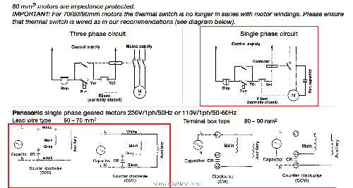

Za priklopiti imam 1f motor Panasonic M71A15G4GE. Sicer motorja še nimam pri sebi ima pa po slikah sodeč (iz spleta - ebay) 5 žic (rumena, rumena, bela, siva, ćrna), kar bi glede na podatke v pdf-ju in na priloženi sliki tudi moralo držati.
Zanima pa me priklop motorja oz možnost spremembe smeri vrtenja. Gre se za motor, katerega vezava je na sliki označena z rdečim kvadratkom. Kot prvo predvidevam da bi morala vezava tako kot na desni strani za terminal box type CW in CCW (verjetno gre za tiskarski škrat, kajti je dvakrat narisana vezava za CCW).
Za priklop v smeri CW naj bi bilo tako: bela=L, siva=N, črna=ni priklopljena
Za priklop CCW pa naj bi bilo: bela=L, siva=ni priklopljena, črna=N
Ampak sumljiva mi je druga vezava za CCW, kjer je glavno navitje priklopljeno preko kondenzatorja, medtem ko je pomožno navitje direktno na fazo. A ni ponavadi tako da je glavno navitje direktno in pomožno preko kondenzatorja. Ali sta pač obe navitji enaki in ni važno na katero je vezan kondenzator.
Zanima me tudi če je potrebno dati bimetalno zaščito, glede na to da ima motor termalno zaščito (rumeni žici) . Je pa motor zelo majhne moči 15W ter 0,15A.
