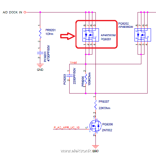

Popravljam matično ploščo na kateri je prebit mosfet AP4835GM.
Na zalogi imam slučajno mosfet z drugačno Rds in Id vrednostjo.
Zanima me ali ga je pametno probati zamenjati za test?
Predvsem me skrbi nižja Rds vrednost.
Imam na voljo Si4459ADY:
Vds = -30V
Rds = 5mOhm
Id = -29A
Uničen mosfet AP4835GM:
Vds = -30V
Rds = 20mOhm
Id = -9,2A
53.06 KB |

Nižja vrednost je boljša...

Hvala za odgovor.
Kaj pa tok Id?
Če ta zdrži -29A prejšnji pa je samo -9,2A, je lahko problem da če dam močnejšega da bo kaj druga odneslo na plošči, seveda če je še kaj drugega narobe?

Seveda ne bo zaradi močnejšega tranzistorja ničesar odneslo. To pomeni samo, da lahko (bi lahko) skozenj spustiš večji tok. Dejansko velikost toka določajo okoliške komponente. Zaradi nižje Rds se bo nov tranzistor manj grel, kar je samo pozitivno.
Mirno lahko namestiš novega.

Hvala za hiter odgovor, že menjam
