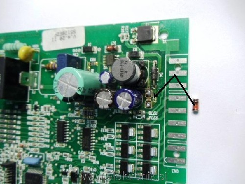

Težave imam s popravilom elektronike (programatorja) pomivalnega stroja Candy CDI 5515-S. Zanič je ZD2, vendar le ta nima nobene oznake. Mogoče ima kdo shemo ali elektroniko, da bi lahko izmeril kakšna napetost prihaja prek te zener diode.
Zener dioda verjetno moči 1W |

Kako je ZD2 za nič? je kratek stik, odprta sponka,ali kaj tretjega.

Je v stiku zato ne morem ugotoviti vrednosti. Elektrolit za glajenje je 25V, zato bi lahko ZD bila do nekje 12V.
Sedaj sem dal ZD 5,6V in zadeva deluje, samo ne vem kako bo dolgoročno.
