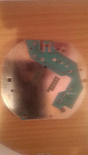

ip5504 Član
Pridružen-a: Tor 09 Jan 2007 22:54 Prispevkov: 66 Aktiv.: 0.31 Kraj: Vransko
Objavljeno: Ned Feb 19, 2017 5:42 pm Naslov sporočila: |
RF1 je res vezan na D1, torej gre za zaščitni upor, kjer toleranca res ni pomembna. Levo od konektorja na sliki, je ta upor na spodnji strani. Na uporu ni nobene sledi pregretja ali česarkoli, da bi lahko rekel da je zadnji obroček spremenil barvo. Kakorkoli, glede na prejšnje slike, bom dal klasični 10ohmski upor malce večje moči kot 1/4W in bo moralo zadostovati.
1.05 MB |
7 krat |
