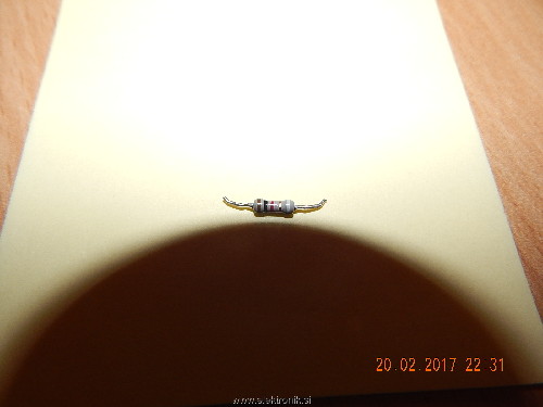

Seveda so fusible upori tudi drugih vrednosti, dvom o višji kot 10 Ohm sem izrazil za ta primer glede na barve upora iz katerih ne morem ali pa ne znam razbrati več kot 10,2 Ohm. 5 barv in tista zlata (x 0,1) mi tega ne dovoljujeta. Zato ni potrebe po sarkastičnem žvižganju in moj:tvoj svet.
Glede označevanja očitno veš več, kar še ne pomeni, da sem trmast in vztrajam na svojem ampak sprejemam drugačno mišljenje, le povej, da se bela barva pri talilnih uporih spregleda pa bo.
Podobno kot ima bel obroček vlogo pri označevanju dušilk, ki pomeni military in je ne upoštevaš pri izračunu. Simpl.
Zdaj, ko je @s57bic dal link bo za oba lažji pomen zadnje bele črte in vse zgornje passé.
To, da je stvar štartala je super, tudi dvomil nisem!
Vendar me še vedno daje dvom o pravi vrednosti tega upora, saj, tu me popravite, fusible upor bolj kot ne nadomesti neko zelo zelo počasno varovalko. In če zelo poenostavim, bi zadeva delala tako z 1A kot 10A, a pri morebitni okvari bo razlika, en bo pregorel pravilno, drugi sploh ne ali precej prepozno.
Zato sem še v dvomih, ki mi jih seveda lahko argumentirano izničite.

Neglede na vse napisano sem tudi jaz mnenja, da je vrednost dotičnega upora 1k ohm/5%, čeprav se, brez nadaljnega raziskovanja, zdi vrednost neobičajno visoka glede na mesto vgradnje.
Gotovost o vrednosti upora bi dal reverse engineering, kar je pa na daljavo, z neizkušenim uporabnikom in preko foruma težka naloga. Seveda je dobra in koristna metoda tudi ta, ki jo je citiral @DasanK in predlagal @s57bic.
Po izgledu sodeč in glede na mesto vgradnje je to seveda t.i. fusible oz. safety resistor. Zadnji, bel obroček verjetno nakazuje na to, mogoče pa še kako njegovo drugo karakteristiko, ki je tipična za omenjeno vrsto uporov - max. nap.v primeru izklopa (pregoretja), dovoljeno obratovalno moč ali podobno.
Ob sporočilu, da je stvar štartala in da, izgleda, deluje b.p., se lahko pojavi tudi dvom, če je bila izbrana pravilna vrsta upora, torej negorljivi, t.i. fusible resistor. Če je bila izbrana napačna vrsta upora, je naprava v obratovanju lahko nevarna, okrnjena je požarna varnost in posledična škoda v primeru defekta je večja. Ker obstaja tudi dvom o pravilno izbrani vrednosti upora, se, po mojem mnenju, v tej fazi o zaključenem popravilu še ne more govoriti - naprava je lahko v obratovanju potencialno nevarna oz. se lahko označi vsaj kot nezanesljiva.

.......sem izrazil za ta primer glede na barve upora iz katerih ne morem ali pa ne znam razbrati več kot 10,2 Ohm. 5 barv in tista zlata (x 0,1) mi tega ne dovoljujeta..........
Glede označevanja očitno veš več, kar še ne pomeni, da sem trmast in vztrajam na svojem ampak sprejemam drugačno mišljenje, le povej, da se bela barva pri talilnih uporih spregleda pa bo....... |
No, opazka moj svet:tvoj svet in žvižganje ni bilo namenjeno tebi temveč IP5504, ki je napisal, da bo probal z 10 Ohmskim uporom po tvojem zapisu, da se ti zdi, da je 1kOhm upor prevelik.
In tukaj sem mislil svoje sodelovanje v tej temi zaključit, zaradi trmastega vztrajanja na 10.2Ohma, ker pač tako ata Google in internetni kalkulatorji pravijo .
Zato tudi nisem zapisal, da je vse skupaj vendarle odvisno od napajanja modula.
Ja s temi upori sem imel v preteklosti kar nekaj opravka, saj je bila standardna napaka pri Arcamovih CD predvajalnikih, kjer so 10 Ohmski upori crkovali kot za šalo.
Ko sem dal primere treh uporov, sem tudi napisal, da zadnja barva nekaj pomeni, toda pri različnih proizvajalcih različno, torej sem povedal.
Namenoma sem izbral take, ki imajo zadnjo barvo belo ali vijolično.
Ta pdf, katerega povezavo je dal s57bic, sem imel (poleg nekaj ostalih, ki pa ne povedo nič o barvnem kodiranju), ko se je začela debata okoli tega, vendar ga nisem objavil,
ker bi bila zmešnjava še večja, saj je v obeh primerih, torej za 1%,2% in 5%,10% toleranco, zadnja barva bela, kar mi ni logično, saj ravno tak upor, kot je v našem primeru,
lahko interpretiraš, glede na pdf, kot 10.2 Ohma ali 1 kOhm.
Še najmanj logično pa je, da bi nekdo izbral zaščitni upor s toleranco 1% ali 2% za napajanje LED modula, ki služi za osvetlitev, pri pralnem stroju.
Taki upori se vedno računajo glede na maksimalni tok, ki ga vezje še prenese.
To tvoje razmišljanje o 1A in 10A ne drži vode, kajti upor je narejen za določeno moč in enačba P = I^2*R drži (za enosmerno napetost). Ko je moč na uporu presežena le ta pregori.

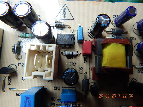

Kot zanimivost, ki sem jo danes opazil, je skoraj enak upor na povsem drugem modulu. Enako število barvnih obročkov, prav tako 4. zlat in 5. bel na sivi podlagi. Oznaka na PCB-ju je da gre za upor in ne za kakšen zaščitni upor, ker to v tem primeru tudi ni. Le 3. obroček je tu rjava, pri prvem pa rdeča. Zato vzamem instrument in ga ohmsko izmerim in kaže cca. 100 ohmov. Kar pomeni, da se pri izračunu bel obroček izvzame, drugače potem tudi vrednost nebi ustrezala, ker bi zlat obroček nakazoval faktor 0,1 in bi morala biti vrednost 10 ohmov in ne 100.
Sem prilepil slike tokrat narejene s fotoaparatom, da bo bolje vidno. Zaključek za vrednost prvega upora lahko potem rečemo da gre res za 1k upor, le da je verjetno res tak da ne zagori.

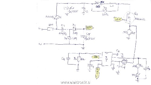

Gledam sliko vezja in na njej opazim samo eden 100nF/275V X2 kondenzator. Iz tega sklepam, da je le-ta uporabljen v kapacitivnem usmerniku. Tokovna zmogljivost 100nF kondenzatorja pa je nekaj mA. Torej je glede tega čisto vseeno kakšen je upor, 10E ali 1K. Verjetno je bolj pomembno, če gre vezje za uporom v kratek stik. Potem pa se razlika zares opazi.
To je moje mnenje, lahko pa se motim.

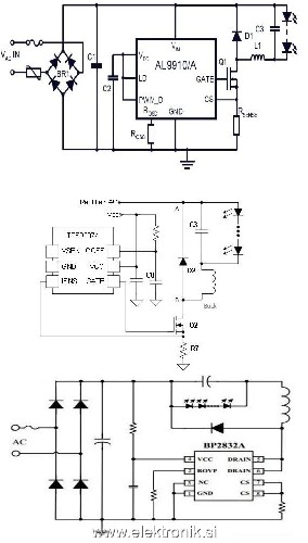

U1 (8-pin Soic/Tsop) čipek mora biti nek constant current kontroler ala. AL9910, IRS2980,TPS92074, BP2832 (že integriran Q1) ipd., a ne najdem marking kode MRRA 21-2, na poljskem forumu omenjajo še eno oznako MBAB 21-2, in za Q1 Mosfet 1NK60Z.
Iz fotografij se 100% ne da potrditi, a mislim da gre za eno od variant "AC/DC off-line non isolated constant current buck Led driver". Vsaj kako je vezana Led, tuljava, Q1... glede na sheme/datašite za zgoraj omenjene U1 kontrolerje.
Če se ti da še 1x razdreti (vem, ko 1x dela je to težko ), a ne bi bilo odveč pomeriti koliko je upornost PTC1 pri sobni temp. (dokler je še cel ). Za vsaj slučaj, ker nima oznak.
Če boš imel razdrto pa naredi še malo več ostrih in bolj makro fotk, dvigni elkota in X2 kondenzator, da se vidijo linije pod njimi.

Bom poskusil narisati shemo in jo pripeti zraven.
ip5504 Član
Pridružen-a: Tor 09 Jan 2007 22:54 Prispevkov: 66 Aktiv.: 0.31 Kraj: Vransko
Objavljeno: Pet Feb 24, 2017 9:51 am Naslov sporočila: |
Upam da se nisem kje zaj..., potem bi naj bilo to to...
