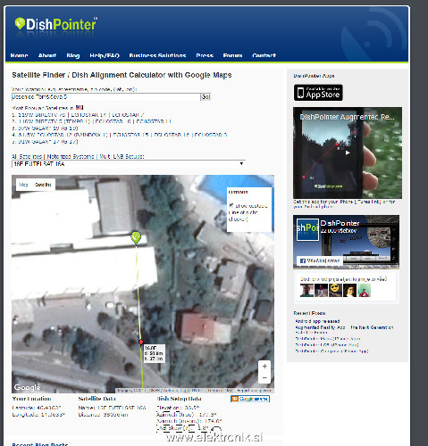

Total TV oddaja iz satelita 16 stopin vzhodno 16E EUTELSAT 16A.
V ponudbi ima tudi še dodatna dva satelita 19 vzhodno in 13 vzhodno, zato je iskal monter tri satelite.
Če želiš sam preveriti, če bo sprejem možen, je v veliko pomoč Dish pointer
http://www.dishpointer.com/
V prvo rubliko vpišeš svoj naslov v drugi poiščeš satelit 16E EUTELSAT 16A
na satelitski sliki potem vidiš kje so lahko možne ovire, s premikanjem zelenega markerja lahko določiš pozicijo antene in tako dovolj natančno vidiš katero drevo je ovira.
Čudno se mi zdi, da monter ni povedal katero drevo ga ovira, ali pa sploh ni resno vzel posla v roke?
Na priloženi sliki primer za omenjeni satelit za naključno lokacijo na Jesenicah.
