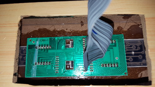

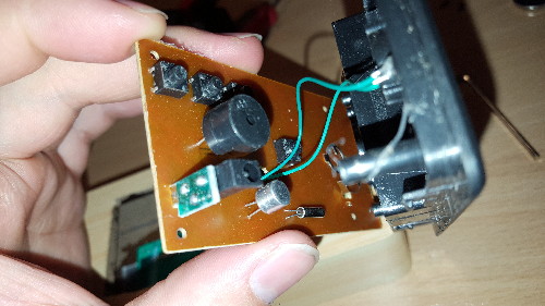

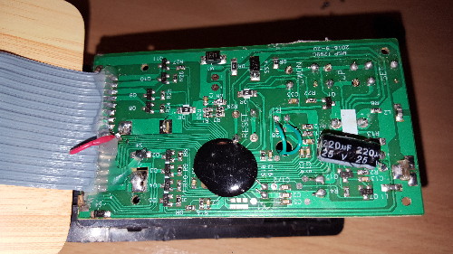

kupil sem si "nočno" budilko v namen, da bi v večernih urah vedel koliko je čas.
Vse lepo in prav, vendar mi display ponoči preveč sveti (skoraj cela soba je osvetljena).
Zadeva ima programsko možnost nastavljanja svetilnosti (L1, L2, L3). Vendar je žal tudi najnižja stopnja preveč.
Poizkusil sem prekriti zaslon z prosojnim papirjem, kar je načeloma v redu, vendar s tem pokvarim vizualni izgled budilke.
Obstaja kakšna varianta, da bi elektronsko uredil zadevo ? Mogoče kje dodal kakšen upor? Nimam znanja, da bi vedel kako deluje take vrste zaslon.
Imam slike vezja in jih dodajam spodaj, če bo kdo dobil kakšno idejo kako bi se dalo prilagoditi zadevo v smeri manjše svetilnosti.

Ni nobena znanost ta "take vrste zaslon", LED je.
Upore na ploščici z displejem zamenjaj z večjimi, npr. podvoji vrednost.

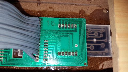

Katere točno pa ?
Vseh 8 na tretji sliki ?

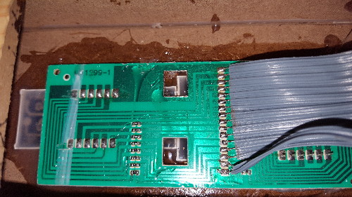

Na plošći z LED sta dva LED modula, in vsak ima drugačne upore če pravilno vidim.. Torej menjati bi moral 8 uporov ene vrednosti (101) in osem uporov druge vrednosti (510 ali 015?) z novimi večjimi...
Verjetno bi bilo lažje dodati 4 ustrezne upore med kolektorje Q8, Q9, Q10 in Q11 in flat kabel na prvi sliki zgoraj levo.
Verjetno pa še 4 (drugačne) na kolektorje Q2,Q3,Q4 in Q5.
Če uporabiš THT upor za test, lahko z olfo previdno prerežeš povezavo med kolektorjem Q11 in Flat kablom in zalotaš upor recimo 100ohm na pad tranzistorja in tja kjer je prilotan kabel (tisto lepilo prej očisti). Ena cela cifra bi morala svetiti manj. Jakost spreminjaš z velikostjo upora s poskušanjem. Ko bo vrednost prava, dodaj še ostale 3.

Na tretji sliki jih ni samo osem (100ohmov), flat kabel zakriva dodatnih X uporov 51E.....

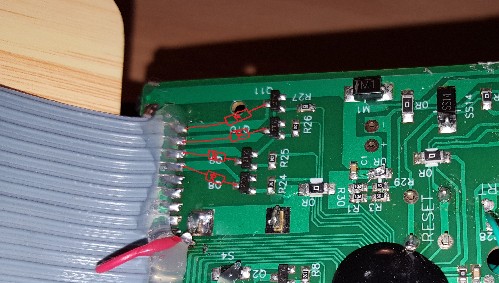

MOND je napisal/a: |
Verjetno bi bilo lažje dodati 4 ustrezne upore med kolektorje Q8, Q9, Q10 in Q11 in flat kabel na prvi sliki zgoraj levo. |
Torej moram dodati upore takole, če prav razumem ? (slika: upori1)
@Jaka57:
Dodajam boljše slike vezja.

Mislim, da je predlog MONDa še najboljši. Takoj boš videl na čem si, ko boš dodal samo en upor.

Prav si razumel barosa.
Predvidevam (brez načrta) da je izvedeno standardno multipleksiranje LED prikazovalnikov približno tako kot na pripeti shemi.

Pa vam res ni lažje zamenjat upore pri displejih, kot pa rezat vezice, drgnit stran lak itd.?
S tem da je 2x po 8 uporov za segmente, 2x po 4 cvikane vezice pa za skupne A/K posamezne cifre.
Morda je tudi proizvajalec z razlogom dal 16 uporov, po vaše bi jih lahko samo 8...

Je pa res ena slabost če se vstavijo upori samo v kolektorje:
Različna svetilnost segmenta, ko prikazuje "1" in ko prikazuje "8". Enka bo svetlejša, kot osmica. Pri MadMaxovem predlogu, pa bodo vse številke enako svetle...

Namesto uporov v kolektorje (se mi ne zdi dobra možnost), bi lahko dodal diode (1N4148). Tako bi bil padec manj odvisen od števila prižganih segmentov in bolj enaka svetilnost. Če je ena dioda premalo, lahko uporabiš dve zaporedno v enem SOT-23 ohišju.

Zadeva funkcionira lepo z 100 Ohm uporom.
Mi je pa uspelo odlomiti nogico na "kolektorju" z oznako 2TY, verjetno je to tranzistor, se mar motim?
Kakšna je naloga tega elementa, ga lahko nadomestim z čim podobnim ? Imam par podobnih SMD z oznako 5343, ASY, AAY, NH3b, 2F, 3Ft 30...
V nasprotnem primeru bom naročil 2TY.
