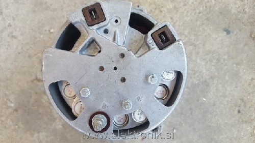

Prosim za pomoč pri vezavi alternatorja na sliki.

pirpy Član
Pridružen-a: Ned 30 Maj 2004 21:57 Prispevkov: 770 Aktiv.: 3.47 Kraj: Topolšica
Objavljeno: Ned Mar 26, 2017 5:56 pm Naslov sporočila: |
Izgleda da nima regulatorja vgrajenega?
Ali imaš regulator zunaj ?
bostjang Član
Pridružen-a: Tor 03 Jan 2006 15:29 Prispevkov: 3158 Aktiv.: 14.23 Kraj: Postojna
Objavljeno: Ned Mar 26, 2017 6:57 pm Naslov sporočila: |
B+ je izhod.
D+ je izhod za regulator iz dodatnih treh diod.
DF je en konec vzbujalnega navitja (drug je najbrž masa, lahko pa tudi D+).
PS: To najbrž ve tudi Google.

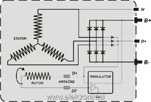

Pred leti sem zrisal kar nekaj shem alternatorjev in prav za enostavno razumevanje sem zrisal tole.
Menim, da ta dejansko nima vgrajenega regulatorja, kar je pravzaprav zelo nenavadno. Od česa je?

bbenci2 Član
Pridružen-a: Pet 02 Maj 2008 20:11 Prispevkov: 113 Aktiv.: 0.58 Kraj: Moravske Toplice
Objavljeno: Pon Mar 27, 2017 5:13 am Naslov sporočila: |
Mislim, da je tole od traktorja Zetor, ne vem zakaj ni bil uporbaljen pred leti, bil je pa nabavljen popolnoma nov. Bi ga namontiral na traktor IMT, kjer imam občutek, da mi ne polni kot bi moral.
darkob Član
Pridružen-a: Pon 27 Mar 2017 20:33 Prispevkov: 48 Aktiv.: 0.56 Kraj: Ljubljana
Objavljeno: Tor Mar 28, 2017 10:46 am Naslov sporočila: |
Povsem navaden alternator je. Če stari alternator ne polni dovolj dobro je verjetno odletela katera izmed diod. Na tem alternatorju so diode jasno vidne v odprtinah. Na alternatorju so vidne tudi sponke B+ (izhod na akumulator oz na + inštalacije), D+ (vzpodbuda preko kontrolne lučke) in W (izmenični izhod, ki se tipično ne uporablja, lahko pa se uporabi za obratomer). LP Darko
