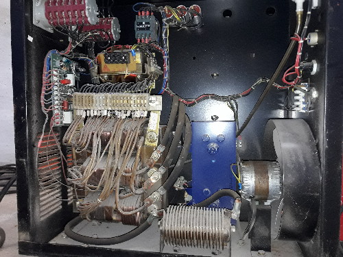

V last sem dobil star Co2 varilni aparat ISKRA avtomatika E200. Težava pa je takšna: Varilni aparat nima prave moči, tudi, če je nastavljen na največjo amperažo, vse skupaj je podobno bolj pljuvanju, kakor pa varjenju. Pomik žice je normalen, tekoč, nastavljiva hitrost podajanja žice tudi deluje. Preveril sem vse spoje "kleme", optično tudi vse, kar se preverit da. Elektronika na oko izgleda ok. Nisem je še imel časa odmontirati in preveriti elemente, upam da bo za vikend kaj časa. Ima kdo kakšen nasvet, informacijo, kam pes taco tišči?
P.S. Na sliki je odklopljena ozemljitev na transformatorju, zaradi uničenega vijaka na sponki. To sem popravil.

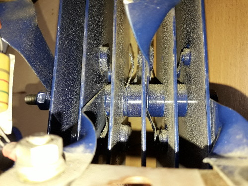

Preveri kontaktor če ti prevaja vse tri faze. Če je to v redu, je zelo velika verjetnost, da je odletel usmerniški mostič (modre plošče pred ventilatorjem). Odmontiraj ga ven(ne razstavljaj), ter preveri če so kontakti diod celi. Popravljati se mostiča ne splača (tudi če zamenjaš diode ne bo dolgo), novega boš dokaj ugodno dobil pri Varesi.
Elektroniko pusti pri miru, saj je očitno, da dela v redu. Pa spihaj notranjost.

Slowfly, sedi 5+ !!! Nimam kaj napisat, slika pove vse. Hvala!
