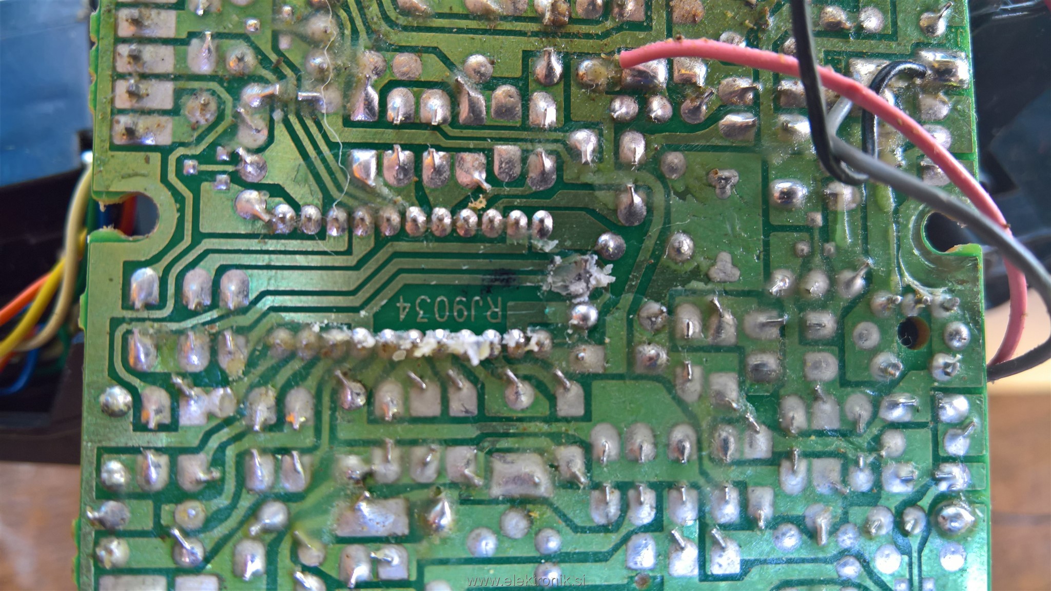

Nebi bilo slabo poslikat interier tega avtomobilčka. Tako bi se vsaj približno vedelo kako je stvar sestavljena.
Nap. na svojem modelu sem moral pobrati praktično vso elektroniko ostal je samo motor, še servo sem moral zamenjati. Pri tvojem zna biti več uspeha, da potrebuješ polek komande dobiti zraven samo še sprejemnik. V sami komandi, če je zelo osnovna, boš verjetno moral preciniti žičke na plošči, katere gredo do potenciametrov.
Zelo priporočljivo, bi bilo dobiti stari oddajnik in sprejemnik od nove komande. Notri so kristali in če jih prejšnji lastnik ni ustrezno zamenjal imaš tu probleme. |

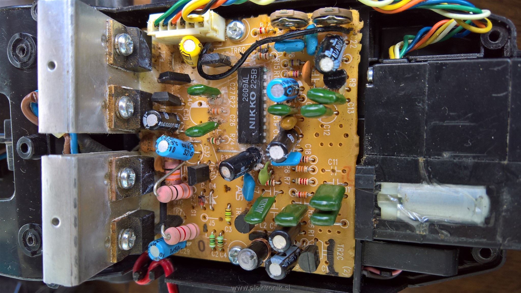

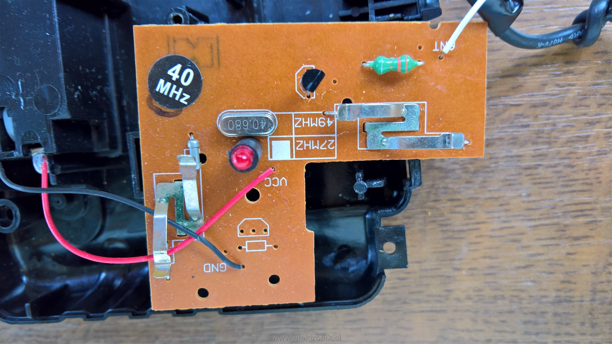

Ena od ugotovitev je, da deluje sprejemnik na 40,685 MHz, oddajnik pa na 40,680 MHz.
Ali je to dovolj za opisano neskladje ?
Sicer pa prilagam slike obeh strani sprejemnika in oddajnika.
Ne najdem kvarca na sprejemniku.
Sprejemnik:
Oddajnik:
