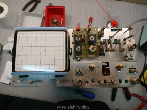

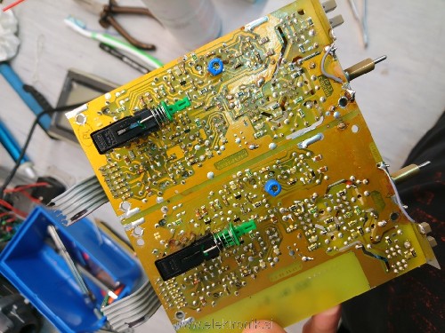

Pozdrav.
Danes se ubadam z že odpisanem hameg osciloskopom.
Je v splošnem v odličnem stanju, čeprav je letnik 1990.
Rešil sem vse. Samo preklopnik izbire napetostnega območja v input enoti ima zlomljeno kontaktno pero(enota C)
Ima kdo kakšno idejo kako to rešiti ali pa kje dobiti novega, rabljenega
Slike povedo več:
191.2 KB |
26 krat |
233.76 KB |
22 krat |
241.21 KB |
10 krat |

Na slikah ne vidim zlomljenega peresa... Predvidevam, da je znotraj tretjega stikala?
Se da kakšno makro sliko pripet ?

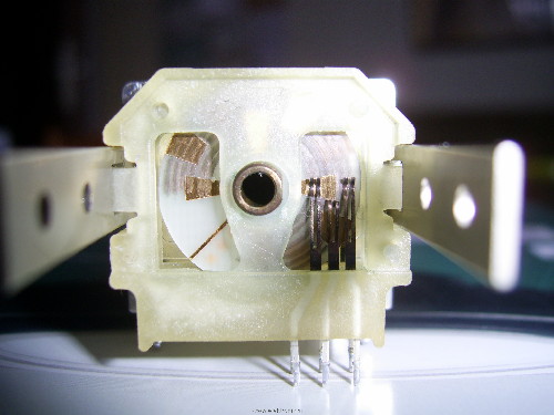

Če bo kaj pomagalo.
Energetik pomislil sem že na to. Sam bo to mesarjenje. Težko, da bo uspelo.
Možnosti so:
Čakati in nabaviti del in mojega starega, vse originalno, MA4048 podariti muzeju Telekomunikacij. Naj se vrne na kraj rojstva.
Pisal sem tudi na Rohde&Schwarz. Bomo videli če bo kaj.
Mesariti z majhno možnostjo uspeha.
Narediti dekado s šestimi releji. Tukaj je problem frekvenčne prilagoditve.
Ali pa narediti novo input enoto. Kako izpeljanko Branezove variante osciloskopa.
Ne morem se še odločiti.
Sranje je v tem, da sem mislil, da bo input enoto še najlažje popraviti in sem šel šraufati nazadnje. Za naslednjič vem. Najprej mehanika. Vse ostalo se že da.

Glede na vse naštete možnosti se mi zdi vredno poskusiti tudi idejo Energetika. Nimam sicer predstave kolikšna je širina jezička, ampak recimo, če je okoli 2mm , potem bi bilo smiselno odkriviti zlomljen kontakt navzven le toliko, da lažje prideš zraven z spajkalnikom. Manjši rele verjetno vsebuje precej podoben kontakt. Seveda je delo urarsko... ampak, če pomisliš, da stikalo itak ni uporabno, nimaš kaj dosti zgubit.

Eeeeeee. Sem najdu, kontakti od vtičnice utpja. Morda rata. Poročam o dolgoročnosti rešitve.

Objavljeno: Ned Sep 24, 2017 12:42 pm Naslov sporočila: prvo poročilo |
Zaenkrat dela v nulo.
Malo sem še porezkal plastiko na preklopniku in naredil, kakor so to bojda včasih imenovali "prašičji spoj" nato pa utrdil porezkano z lepilom. Upam, da kontakti ne pritiskajo preveč. Narediti novo kontaktno ploščo bo težje.
V glavnem hvala za opogumljanje.
