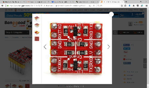

Tako: Kupil sem pretvornik iz HK:
https://www.banggood.com/5-Pcs-3_3V-5V-TTL-Bi-directional-Logic-Level-Converter-For-Arduino-p-951182.html?rmmds=myorder
in ga tudi dobil.
A ima veliko preveč kontaktov.
Kam sedaj vezati SCL-SDA na RPI strani in kam na strani 5V čipov.
Kam vezati 3V3 in kam 5V
Samo za GND mi je jasno, kam vezati.
Zakaj mora biti vse, česar se lotim, tako zapleteno?
Verjetno je kdo od vas že uporabil to vezje in ve, kako ga vezati. Naj mi pomaga..
Hvala
VS
1.94 MB |
10 krat |

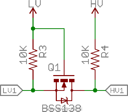

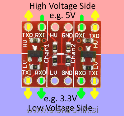

Na ploščici imaš oznake HV(High Voltage) in LV (Low Voltage) in to je to.
Ti bo tole spodaj v pomoč?
TX gre v obe smeri (slika spodaj), RX pa samo od 5V->3.3V (ima samo uporovni delilnik napetosti).
141.83 KB |
1 krat |
16.62 KB |
0 krat |

Hvala Jaka!
Torej uporabim za scl insda samo pina TXO na 5V strani in TXI na 3.3V strani,
no ja pa še napajanja <GND LV in HV.
Bom probal in javil kako gre.
Pozdrav
VS

Jaka57 je napisal/a: |
TX gre v obe smeri (slika spodaj), RX pa samo od 5V->3.3V (ima samo uporovni delilnik napetosti). |
Hmmm... Nekako ne vidim, kako gre lahko pretvorba napetosti pri TX v obe smeri. Pri RX vezju imamo 5V vhod in 3,3V izhod, pri TX pa ravno obratno: 3,3V vhod in 5V izhod. Vsako od vezij (RX oz. TX) je mogoče uporabiti le v eni smeri.
_________________ Življenje je spolno prenosljiva bolezen s stoodstotno smrtnostjo.
Rodimo se goli, mokri in lačni. Nato gre na slabše.
Ko sem začel, nisem imel ničesar. Večino tega imam še danes. |
s56al Član
Pridružen-a: Pon 19 Sep 2005 12:03 Prispevkov: 740 Aktiv.: 3.32 Kraj: JN66SI & JN76TM
Objavljeno: Čet Okt 19, 2017 2:11 pm Naslov sporočila: |
transalp je napisal/a: |
Hmmm... Nekako ne vidim, kako gre lahko pretvorba napetosti pri TX v obe smeri. Pri RX vezju imamo 5V vhod in 3,3V izhod, pri TX pa ravno obratno: 3,3V vhod in 5V izhod. Vsako od vezij (RX oz. TX) je mogoče uporabiti le v eni smeri. |
Tule je razloženo, kako oz. zakaj ta trik z MOSFET deluje v obe smeri:
https://www.nxp.com/docs/en/application-note/AN10441.pdf
(točka 2. in 3. na strani 4/7)
LP, S.

Objavljeno: Čet Okt 19, 2017 2:15 pm Naslov sporočila: |
Aha, hvala. Na diodo v MOSFETu sem pozabil ...
