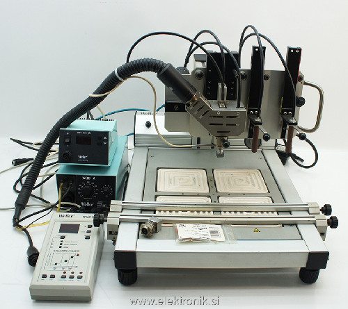

Živjo,
Imam se možnost igrat z staro Wellerjevo BGA mašino WQB2000. Ker gre za dokaj specifično orodje, tudi na spletu ni ravno veliko podatkov o njej. Prva težava je, da moram najti primeren kompresor za dovod zraka. V navodilih piše, da je potrebuje kompresor brez kondenza in olja (to predvievam, da lahko rešim z filtrom?) ter max 6barov pritiska. Bi bil primeren kakšen manjši kompresor iz hoferja ali celo tisti za pumpanje gume, ki ga ima sedaj večina novih avtomobilov namesto rezervne gume? Ne vem kako je z konstantnostjo pritiska pri teh cenejših kompresorjih. Ne želim pa karkoli uničit Naprava je dolgo časa stala, ker ni bilo potrebe po njej, jaz pa bi jo rad usposobil, ter probal uporabljat. Trenutno sem začel s popravilom vodil, ki so bila delno razstavljena (razloga ne vem:)), potrebno bo tudi zamenjat določene cevi, ki so preparele, ter predvsem ugotoviti točno delovanje te naprave. Čemu sta namenjene vakumski šobi desno od glavne šobe? Glavna šoba ima dovod za vroč zrak ter v sredini šobe vakumsko pumpico za dvig čipa. Eno izmed desnih šob predvidevam, da se uporablja za pripravo novega čipa, da ga lahko takoj položiš na plato? Čemu je namenjena tretja vakum šoba? Ima kdo toliko znanja, da bi mi bil pripravljen razložit, kako primerno nastavit program (predgretje, gretje, temperatura, čas, moč pihanja itd) za recimo dvig 2x2cm čipa? Glede popravil elektronskih vezij imam izkušnje s spajkanjem v smd tehniki ter rokovanjem z vročim zrakom. Nikoli pa se nisem še ukvarjal z BGA mašino. Bi jo pa z veseljem rad začel uporabljat.
Mimogrede, ima kdo info koliko je ta model naprave star?
Hvala.

Po papirjih naprave so zahteve naprave za zrak 60psi in 70 scfm, kar je 4bare in 120m3/h (34l/min). Kompresor AS189-R2 tem zahtevam ne ustreza. Lahko poskusiš s hobi varianto - ampak ti kompresorji niso narejeni, da bi stalno obratovali. Izbiro prilagodi svojim potrebam.
Jaz bi za začetek nabavil običajen hobi kompresor s približno 240l/h in rezorvoarjem 50L za rabo naprave parkrat na teden...
