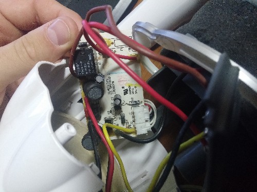

Doma se je pokvaril mobilni sesalec, ki deluje na 24V baterijo. Po priklopu se motor zavrti in iz releja se sliši preskakovanje stiakala. Vse to traja kakšno slabo sekundo, potem pa ugasne. Ali imate kakšno idejo, kaj bi lahko povzročilo to preskakovanje v releju?
Spodaj prilagam še sliko vezja.
Lep pozdrav!

1. priklopil sem motor direktno na baterijo in dela tako kot mora.
2. Ko je bil motor izklopljen, sem vklopil sesalec. Rele ne preskakuje več, ampak se vklopi in slabo sekundo za tem izklopi.
3. Dal sem 24V na tuljavo releja direktno iz baterije in rele tudi dela tako kot mora.
Sklepam, da je težava v krmilniku.
