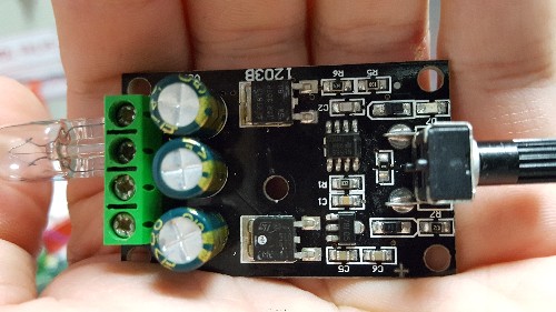

Nekaj takega imam doma, vendar ne da nobene napetosti ven. Tudi led indikator ne sveti. Morda sem kdaj narobe obrnil napajalno napetost, kateri element najvrjetneje odleti prvi v tem primeru?
Lp.

Tale modulček ki sem dal sliko zgoraj z NE555, mu lahko z navadnim multimetrom merim napetost na izhodu? Nič ne da od sebe Confused
Oz. je sploh pravi za ventilator

Na žarnico to mora delat, na vhod pa rabi vsaj kakih 9V, raje 12 da bo ziher.
Tudi večina računalniških ventilatorjev dela.
Drugače pa najprej pomeri napetosti na 78L05 regulatorju, nameriti moraš na enem pinu napajalno napetost (se pravi prej omenjenih 9 ali 12V), na drugem oa 5V ker gre za 5V stabilizator.
Potem pa dalje.
Sicer pa kar naroči še (vsaj) enega, za ceno kave se ne splača komplicirat, če se nimaš namena poglobit v zadevo s ciljem da se še kaj naučiš (od reverse-engineeringa, se pravi prerisovanja sheme iz vezja na papir dalje...).
Od kupa takih bedarij se ta trenutek ne spomnem da bi kdaj dobil nedelujočo zadevo od kitajca, smešni ceni navkljub.
