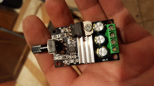

barosa Član
Pridružen-a: Ned 18 Jul 2010 23:28 Prispevkov: 144 Aktiv.: 0.86 Kraj: Novo mesto
Objavljeno: Tor Nov 21, 2017 8:04 am Naslov sporočila: |
TO-220 sem privijacil zgoraj na hladilna rebra ki jih ima, nogice pa sem ukrivil dol na te tri pine in nalotal. Slikam jutri ko ga dobim v roke spet.

barosa Član
Objavljeno: Čet Nov 23, 2017 7:50 am Naslov sporočila: |
Slika
3.99 MB |
16 krat |
