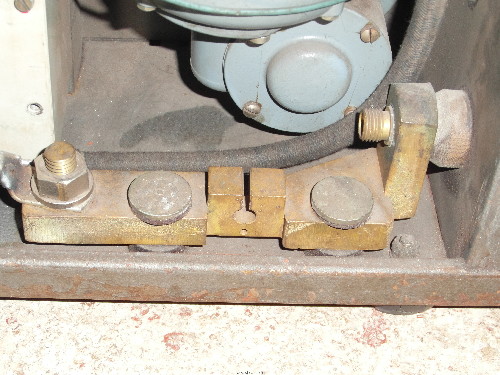

Sedaj pa še mene nekaj zanima, imaš ti v omarici mogoče tole zadevo? Zanima me čemu služi in kako je povezano.

Objavljeno: Sre Feb 14, 2018 7:10 pm Naslov sporočila: |
Pozdravljen
To je pripravljeno,ali pa je bil kdaj montiran vodno hlajeni cevni varilni paket,če je zdaj suhi se ne rabi.Tam na desni navojni tulec je bila priklopljena voda,kolikor se spomnim.
Bo pa še kdo povedal okoli tega kaj,če se motim.

s56av Član

Kar se tiče spoja že razumem, bolj me zanima tisti del s C obliko, sumim da ima kakšno povezavo s stikalom "dotik/nalet" in vklopom podajanja
joli Član
Pridružen-a: Sob 25 Feb 2017 22:55 Prispevkov: 50 Aktiv.: 0.57 Kraj: Šoštanj
Objavljeno: Sre Feb 14, 2018 9:06 pm Naslov sporočila: |
Pozdravljen
Tam v tisto okroglo odprtino c obliko je namenjeno za tokovni rele(rit rele),uporabljalo se je predvsem za varjenje aluminija,zaradi prehitrega naleta žice pri vžigu začetnega obloka.Alu žica se ne vžiga in topi na začetku tako hitro,zato jo je krmilil rele glede na varilni tok. Toliko okvirno,podrobnosti je še veliko.
