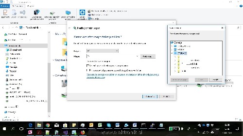

Prvo boš moral na disku določiti uporabnika in mu dodeliti neko količino prostora na disku.
Tukaj ti lahko samo pokažem kako se to naredi na mojem prastarem Intel SS4000-E.
Tam moram najprej narediti novega uporabnika, ki mu nato dodelim določeno kvoto diska. Ko je to narejeno lahko uporabnik do diska dostopa.
Nato boš v raziskovalcu izbral mapiranje mrežnega diska in dodal disk na podoben način kot prikazuje spodnja slika.
