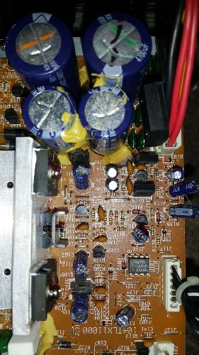

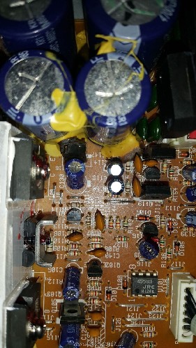

Pozdravljeni vsi uporabniki tega foruma!
Vaš forum spremljam že kar nekaj časa in mi je zelo zanimiv za prebirat. Imam sledeč problem z subwooferjem Infinity Primus PS-8 od hišnega kina, ki je prenehal delovati in zadnji del pri hladilnem rebru se je močno grel, drugače se je ledika, ki prikazuje signal iz rdeče obarvala na zeleno. Subwoofer sem razstavil in opazil skurjene dele elektronike in osmojeno rjavo lepilo okrog kondenzatorjev in ostalih elektronskih komponent. Prilagam dve fotografiji. Zanima me če se ga splača popravit in koliko to okvirno stane ali kakšno drugo rešitev? Hvala za vaše odgovore. Lep dan!

Na priloženih slikah ne vidim ničesar skurjenega. Da se tranzistorji grejejo in posledično lepilo potemni je normalno.
Izmeri DC napetost na izhodu. Čisto mogoče ni nič in potem zaščita ne vklopi relejev. Preveri tranzistorje.

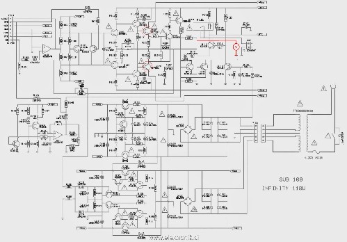

Načrt se dobi na elektrotanyi, nekaj hintov za popravilo je že. Sedaj potrebujemo samo še nekoga, ki bo ugotovil, ali se popravilo splača?

Na načrtu imaš z rdečo označena izhodna tranzistorja ter način meritve izhodne napetosti z voltmetrom.
bostjang je malo nerodno napisal : "Čisto mogoče ni nič in potem zaščita ne vklopi relejev".
Izmerjena izhodna napetost mora biti čim bližje 0V (nič voltov) oziroma ranga par mV. Seveda je potrebno ob taki meritvi vhode ojačevalnika povezati na maso. To lahko narediš z vtikanjem namensko narejenih chinch konektorjev, ki imajo mostiček med maso in vročim vodom.
