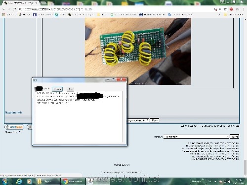

Menjam frekvenco (band). Podobno temu tukaj.
Brane kako lahko narediš delujoč pasovni filter brez da narediš milijon poskusov in iteracij ter natrosiš kup neumnosti podprtih z nekimi "verodostojnimi" meritvami po spletu? S tem filtrom gotovo nekaj ni v redu Think

frenki je napisal/a:
...Brane kako lahko narediš delujoč pasovni filter brez da narediš milijon poskusov ...
Imam dva palca in uhometer, torej narejeno tako čez palec in nato zmerjeno.
