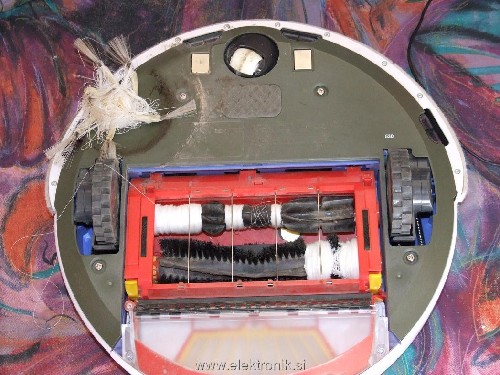

Prva resna okvara na Roombi. Odpovedal je motorček glavne krtače.
Nadomestnega sem dobil na Ebay-u.
Edit: cena 38$ + 9,32$ poštnine.
[edit]
Robot je res večkrat naletel na kulut sukanca, vendar sem kasneje ugotovil, da se je motor ustavil zaradi vlaken, ki so prišla pod krtačke. Po čiščenju je motor začel delovati.
[/edit]

Močno sumin, da je k okvari pripomogel podoben dogodek:

Oba sesalčka spravim "k pameti" tako, da ju enkrat na 2-3 mesece spiham s kompresorjem.
