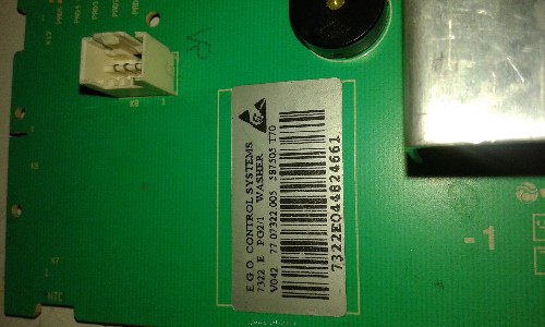

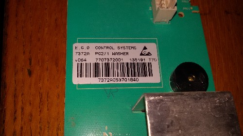

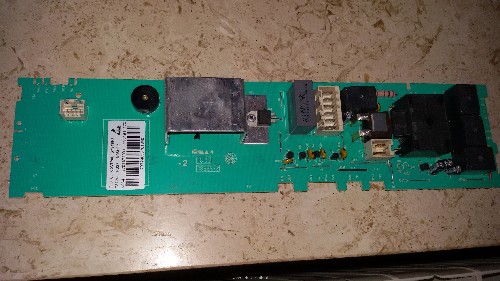

Pozdravljeni
Eno podobno elektroniko imam, ker so bili uničeni ležaji je šel stroj na odpad, elektroniko pa sem vzel ven.
Model stroja je bil WA 62111 Gorenje; ne vem če bo to v redu za vaš model.
Glejte slike.
Lp MK
