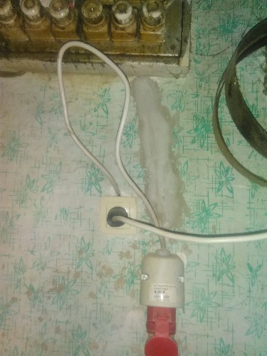

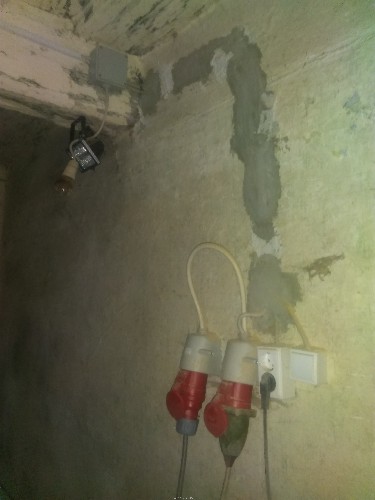

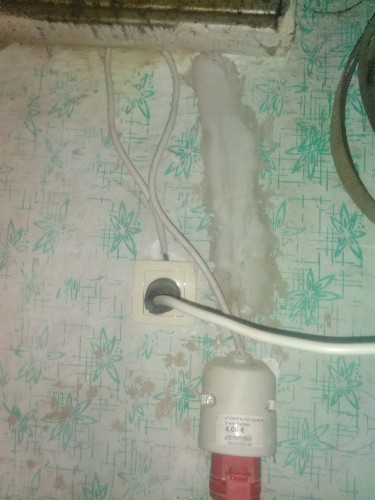

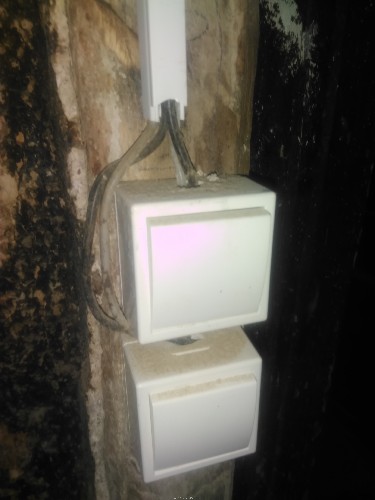

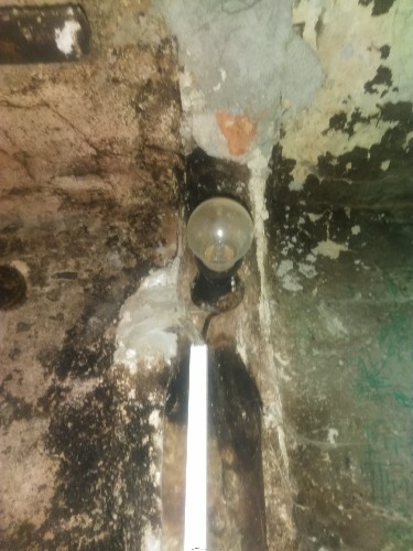

Res, da je objekt že krepko v drugem stoletju. Vaše mnenje...

Če je tehnično pravilno izvedeno (kar glede na videno ni), potem je vredu. Vse ostalo so lepotni dodatki za katere naročnik očitno ni imel denarja.

Inštalacija izvedena v stari hiši, kjer je tišlerska delavnica penzionista, občasna uporaba strojev.
Električar ima oz. je imel registrirano obrt. Ne vem kaj je naročnik naročil. Četudi je (bi) naročnik zahteval "samo da se bo vrtelo", pričakujem od električarja, da poduči naročnika zakaj in kako mora biti izvedena el. napeljava, da bo varna za uporabnika.
Izdela se varno ali pa se ne dela.

Vsak poseg v inštalacijo bi moral pregledati preglednik in tudi opraviti meritve. Tu jih zagotovo ni opravil.
Skoraj ne verjamem, da je tale možak imel oz. ima obrt.

Tudi sam opravljam meritve in lahko povem, da se 99% meritev opravi na novih instalacijah, ker je taka zahteva s strani Elektra. Na starih praktično nikoli, nikakor pa ne ob vsaki spremembi. Govorim za privat hiše oz. delavnice. Zgornja inštalacija je pač zrela za menjavo in to je to. Takšne slabe rešitve so seveda pogosto posledica finančnega stanja.
Meni osebno so hujši primeri nekaterih novih inštalacij, kjer se ne varčuje do nezavesti, pa je vseeno narejeno ''za en drek''.

meh, tole mešanje podometne in nadometne inštalacije je vsaj bedarija, če ne še kaj drugega, sploh pri objektu, iz prve polovice 20st. (glede na vzorec na steni).
Če je to res delavnica penzjonista, potem piči miško nadometno vse, tak al tak bo samo do zapuščinske, potem pa bo ali prenova ali pa nov lastnik.

Če je to delavnica, potem morajo biti vtičnice z zaščitnim pokrovom. Zgoraj je brez.
Na zgornjih slikah pa zgleda da je kabel v stikala narejen tako, da gre prah brez težav noter.

Recimo da je okrog vtičnic električno narejeno po pravilih.
Tisti dve stikali sta povezani čudno. Navadna inštalacijska žica po kanalčku s pokrovom je še prebavljiva. Izven kanalčka vodnik z enojno izolacijo na takle način ni primerna izvedba, tudi uvod v samo stikalo ni primeren zaradi prahu. Če je že moral šparat na takle način naj bi vsaj uporabil debelejšo bužirko oziroma cevko, luknjo v stikalo zvrtal in po potrebi zasilikonal.
Včasih sem več delal po terenu, zadnje čase manj, ampak takih kiksov si ne privoščim tudi v primeru ko lastnik želi šparat maksimalno. Pred izvedbo lastniku povem, da bo narejeno po pravilih in dobro, sicer naj najde drugega izvajalca. Lastniku vedno pojasnim zakaj tako, če želi šparat ga povabim k sodelovanju, da mi pri delu pomaga, npr kaj za poštemat, zvrtat, treba džat sesalnik, kaj zagipsat, džat, poprijet, ... Tako sodelovanje se večinoma obnese kot zelo dobro, ker lastnik sproti lahko izrazi svoje želje po izvedbi, estetiko prevzame sam, tehnično rešitev pa mu sproti pojasnim kako in kaj, tudi če se ne razume na štrom. Vsak po taki izvedbi spozna, da je bilo njegovo mičljenje napačno in da pravilna izvedba sploh ni ne vem kako dražja, včasih komaj omembe vredno.
