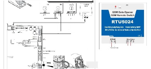

Zoro1 Neznanec
Pridružen-a: Pet 04 Feb 2011 22:55 Prispevkov: 5 Aktiv.: 0.03 Kraj: Ptuj
Objavljeno: Čet Sep 12, 2019 1:52 pm Naslov sporočila: |
nabavil sem modul GSM RT5024 in imam pogon za dvoriščna vrata Nice Rox 600...Kako naj povežem, da bo zadeva odpirala vrata preko telefonskega klica. Ali GSM modul oznaka NO povežem na pin 12 na motorju P.P. ter COM na fazo?
Hvala.

BojanR Član
Pridružen-a: Tor 08 Apr 2008 9:52 Prispevkov: 684 Aktiv.: 3.51 Kraj: Vnanje Gorice
Objavljeno: Čet Sep 12, 2019 2:31 pm Naslov sporočila: |
COM na pin 9 in NO na 12
pirpy Član
Pridružen-a: Ned 30 Maj 2004 21:57 Prispevkov: 772 Aktiv.: 3.47 Kraj: Topolšica
Objavljeno: Čet Sep 12, 2019 2:35 pm Naslov sporočila: |
Po moje moraš izhodni rele gsm modula povezati vzporedno s ključem na elektroniki za odpiranje vrat.
