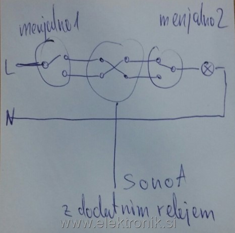

Stikala pustiš tako kot so. Dodaš Sonoff, predelan ali z dodatnim relejem. Ta dodatni rele bo opravljal funkcijo križnega stikala. Tako ti menjalna stikala ostaneta v prvotnem delovanju. Luč lahko prižigaš in ugašaš s katerim koli od treh stikal.
Montažo lahko izvedeš pri poljubnem menjalnem stikalu.
Glej sliko.
28.3 KB |
2 krat |

Kam točno gre v tem primeru L in in kam L out iz sonof-a v ta krogec?
_________________ Če bi nekateri padli z višine svojega ega na višino svoje inteligence, bi se ubili. (Je pa res, da se meni ne smilijo!) |

Bizgec65 je napisal/a: |
Kam točno gre v tem primeru L in in kam L out iz sonof-a v ta krogec? |
Tudi jaz sem se zaustavil ob tem. Če je uporabljen dodatni rele z dvema paroma delovnih in mirovnih kontaktov, zadeva deluje. Izhod pa mora krmiliti ta rele.
Ne vem pa, če je to smiselno: Dodatni rele z napajanjem 220V.
Je pa vprašanje, kaj v ozadju vklaplja lučko. Je to rele ali je triak? Glede na prostorsko omejitev, bi rekel, da je triak.
_________________ Martin Krpan je že dobro vedel zakaj je posekal lipo. |
stane Član
Pridružen-a: Tor 17 Apr 2007 21:19 Prispevkov: 1273 Aktiv.: 6.14 Kraj: Rače
Objavljeno: Sre Feb 21, 2018 9:27 pm Naslov sporočila: |
Napajanje oziroma dovod za L in N je omenil, da lahko izvede.
Kdor se na te krogece ne spozna, se tako ne bo lotil montaže.

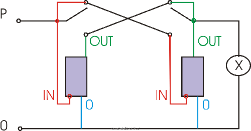

Objavljeno: Sre Feb 21, 2018 9:40 pm Naslov sporočila: |
stane je napisal/a: |
Kdor se na te krogece ne spozna, se tako ne bo lotil montaže. |
Imaš prav, pa vendar, recimo jaz, ki se tudi ne spoznam, nikoli nebom vedel, kam gre ena črta v rob krožnice?
In ker sem danes dobre volje, pa enkrat sem to nekje na TV gledal, pa sedajle sem ob PC-ju, sem nekako uspel svoje krogce vsaj približno narisati, da bo tudi moja stara mama vedela, kam naj hudiča vtakne svoj prst, če bi jo zeblo.
Kar je črnega na sliki je obstoječa inštalacija, ostalo je treba povezati. (to je za Hafo-ta)
49.69 KB |
1 krat |

Bizgec65 dobra rešitev, ampak samo, če so sonoffi v režimu timerja.
Iz dveh doz pa smo prišli na 4.
Ali se motim?

pajo je napisal/a: |
Ali se motim? |
Motiš se...ali pa ne, se mi pač ni dalo risati čez obstoječa stikala, ker se potem nebi dobro videlo, stara stikala ven in Sonof-e notri, pa sta še vedno samo dve dozi.
Za ostalo je pa "tkolele", menjalno žal res ne gre, je treba uporabiti ta timer, kar pa po mojem še vedno potegne za seboj manj komplikacij kot dodatni rele...
