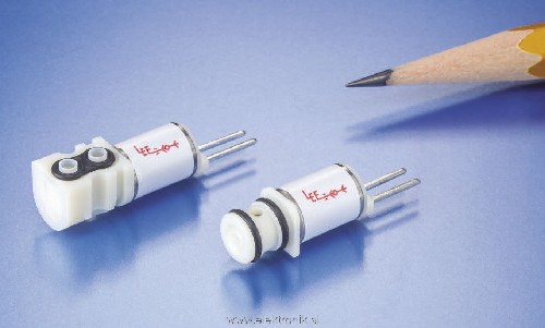

Mogoče kaj takšnega ?
http://www.akmueller.de/de/1900x287/
Ventil je "bistabilen", ko je odprt ali zaprt ne porablja energije.

Ta je večji in še iz tujine je.
Abmessungen ohne Kabel; 14 x 15,2 x 23 mm
Je pa res idealen:
Citiram: |
Insbesondere für Dosieraufgaben, als Ventil in mobilen Geräten oder auch als Probenentahmeventil wird das Miniaturventil in verschiedenen Einsatzgebieten in den LifeSciences, der Medizintechnik, der Lebensmittelverarbeitung und Getränkeindustrie, Prozesstechnik oder Agrartechnik verwendet. |
Kako si to našel?
Sem šel po tvojih sledeh in našel tega, a tudi to je v tujini. Še podatki o ventilu.

V prvem postu si omenil, da bi s stikalom. oz. relejem vklopil navadno 230V žarnico.
Potem si rekel, da bi zmanjšal napetost, fantje so našli 3,3V ventilček, ki ga lahko lepo prožiš s pulzi in ne porabi veliko. Samo ta ki sem ga gledal, je bistabilen, tako da potrebuje kratek pulz za odprtje in tudi da zaprtje.
Povej pa, kaj bi rad krmilil s tem relejem, ta predlagani mali je za bolj male moči. Potem ti bo nekdo laže svetoval, če je ustrezen.

Predlagani ventilček boš lahko direktno s 3V krmilil in ne rabiš releja.
