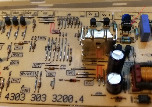

pozdravljeni,
imam manjšo okvaro pomivalnega stroja, je prišila voda in mi skurila TR01 tranzistor na kontrolni enoti, ravno izhod za pumpo odtoka. Kako bi ugotovil kateri tranzistor je potrebno nabaviti, ker se je ob kratkem stiku uničila oznaka. Vse ostalo dela bp.
Pomivalni stroj je whirpool ADG 7967m, oznaka na kontrolni pološči pa je 4303 303 3200.4 (proizvajalec FLEXTRONICS Hungary)
osmoljenc

Po vsej verjetnosti so to triaki. Poglej, če je še kje kak tak element na plati in ima povezavo s konektorjem na robu plate.

hvala, bi znala biti prava smer, žal podobnega elementa ni na plošči. Bom zamenjal z enim triakom in javim rezultat.
