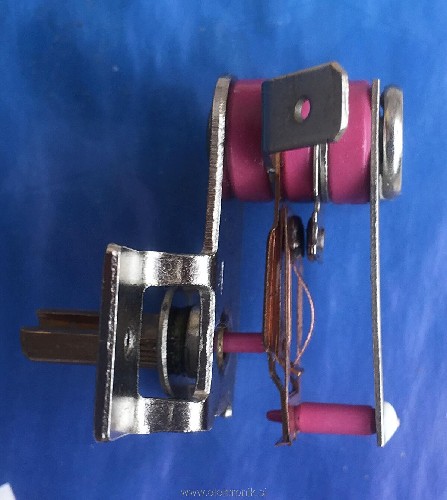

Imam oljni radiator z vgrajenim timerjem in termostatom. Ni nov ampak zgleda kot nov in tudi deluje v redu. Problem je samo v tem, da ko termostat vklapja se na kontaktu zelo močno zaiskri. Se da kaj popravit ali pa kje se lahko kupi nov.
Hvala in lep pozdrav!

Nekaj iskrenja je normalno.
Ali je preklop normalno hiter?
Termostat pa je najbrž namenski za prav ta tip radiatorja.

Ko preklapja kar oreng zasveti, da nas je strah ga pustit brez nadzora, da kaj ne zagori.
Preklopi pa mislim da normalno. Ko doseže temperaturo se lučke za gretje ugasnejo takoj. Termostat je res namesnki original. Ampak po moje bi se dalo ga menjat, važen je samo obseg gumba.
Vendar kaj podobnega ne najdem, Ko iščem vgradne termostate mi pokaže samo termostate z sondo.
Če počistim malo kontakte z brusnim papirjem, bi kaj pomagalo?

Pusti kontakte pri miru, z brušenjem boš kontakte uničil in NE, ne bo pomagalo. Kontakti so lahko v celoti iz namenske zlitine ali pa so sestavljeni iz dveh različnih materialov - zlitin. Osnova je en material, na površini je drug material. Kako so kontakti izdelani pri tvojem termostatu najbrž ve samo proizvajalec, ampak načeloma se kontakotv ne obdeluje kar za brez veze zaradi malo iskrenja ob preklopu.
Zelo verjetno poiskri za kratek čas nekaj 10ms, ne pa celo sekundo ali več. Če bi na kontaktu švasalo 2 ali 3 sekunde, mogoče več, bi bil razlog za skrb.
Radiator je verjetno v celoti iz kovine, tudi pokrov, ki je čez termostat, torej nima kaj zagoreti. Tudi če bi se posmodile žice in kabel notri, lahko tudi zaščitni termostat (sem že imel tak primer), se nima zunaj ohišja kaj vžgat... saj se moraš držati navodil proizvajalca, da na radiator ni dovoljeno polagat vnetljivih snovi oziroma karkoli, in da v bližini radiatorja ne sme biti vnetljivih snovi.
Kaj pomeni v bližini? Recimo vsaj 20cm ali bolje 50cm bo čisto v redu in upam da tudi ZKP (zdrava kmečka pamet) daje vedeti, da je tako tudi prav.

hvala za nasvete. Res je da zaiskri zelo na hitro. Včasi čisto malo. včasih bolj intenzivno. Na radiator in njegovo bližino pa itak ne dajemo nič.

Podoben termostat je v navadnem likalniku, ne vem pa če bo mehansko pasal.

Jaz bi dal noter SolidStateRelay (SSR) in ga s termostatom samo krmilil. Mir za zmeraj.
Ta navedba pove dovolj, saj je to pri taki izvedbi in takem toku normalno in so vsa nakladanja odveč. Če se bo termostat odpovedal svoji namenbosti ga bo pa zamenjal.

Krmilna napetost in tok za SSR sta tako nizka, da bo zadeva prej ali slej prenehala delovat zaradi delno oksidiranih kontaktov termostata. Napetost ne bo prebila oksida na kontaktih in SSR ne bo vklopil.
Druga zadeva pa je, da bo 2000W oziroma tok večji od 8A skozi SSR še dodatno segrevalo ta SSR nad že tako vročo okolico... SSR bo crknil.
Pa ne moreš montirat SSR na vroč radiator no
Primer:
Lansko leto sem popravljal en večji mobilni grelnik vode na nafto oz. kurilno olje, crknila je 24V tuljava na elektromagnetnem ventilu za odpiranje kurilnega olja na gorilniku.
Preko termostata je bil priključen samo elektromagnetni ventil 24V. Termostat je izgubljal kontakt, pogosto ni vklopil ali pa je vmes preprosto izgubljal kontakt...
Posumil sem kontakte termostata, za odpoved tuljave. Tuljava elektromagnetnega ventila je verjetno crknila zaradi prepogostih vklopov/izklopov zaradi izgubljanja kontakta na termostatu. Kontakti termostata so bili 10A 250V, to so robustni kontakti in pogosto delajo težave če čeznje ne teče dovolj velik tok, preprosto se nabere tanka plast oksida...
V napravi sem delno spremenil vezavo tako, da gre po novem preko termostata 230V, torej še pred transformatorjem za napajanje elektromagnetnega ventila. Tok je sicer manjši, napetost je 10x višja. Od predelave naprej ni naprava zatajila niti 1x, torej je to praktični dokaz za konstrukcijsko napako proizvajalca.
Zakaj je bila sploh uporabljena napetost 24V in ne kar 230V za ventil čeprav ni bilo potrebe po mali napetosti? Jah, preprosto zato, ker je bil pred ventilom še reed kontakt za tipanje prisotnosti vode... no, ta je še vedno ostal na 24V, ampak reed ne bo oksidiral ker je hermetično zaprt. Mala napetost je bila torej le zaradi reed-a, ne zaradi varnosti, ampak težave so pa bile na termostatu, preprosto niso kontakti narejeni za majhen tok in napetost. Kdo bi si mislil, nekako ni logično... vzrok je oksid na kontaktih, razlago nazorno prikaže opisan primer.
