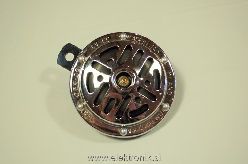

Hupa je taka, letnik 1975, 6V, ne motor je v originalnem stanju, razen elektrike seveda.

Pa tale ropotuljca sploh dela na enosmerno napetost?
/edit: sem (pozno) opazil da si predvidel izmenični izhod zanjo...
