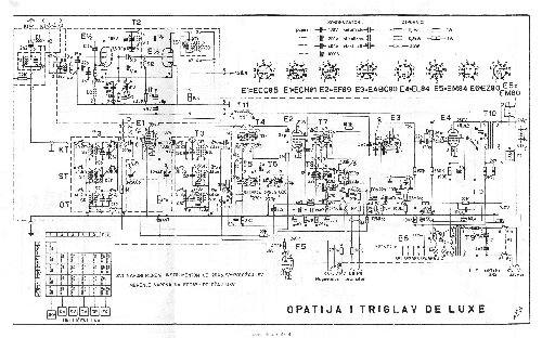

Načrt Opatije:
 Velikost datoteke:  2.4 MB
 Pogledana:  25 krat

Hvala Ivor,
na prvi pogled ni videti nič poškodovanega ali "eksplodiranega",
pa tudi varovalka je ok.
Potreben bo podroben pregled spodnjega dela vezja-pod zaščito,...
