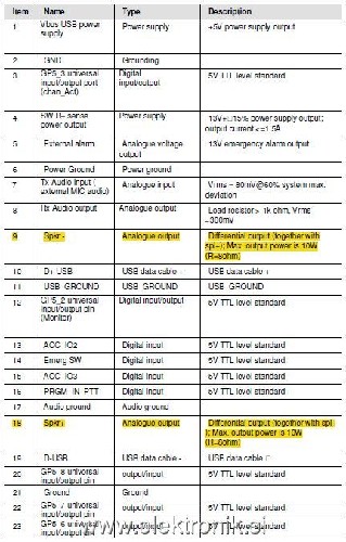

Zanima me kako bi izvedel priklop slušalk(3.5mm) na izhod za zvoènik (gre pa se za priklop slušalk na mobilno postajo Hytera).
To so tehniène informacije:
Zanima me samo ali lahko preposto 3,5mm vtiè vežem na ta dva pina?
Kaj moram pazit,... Ker nikjer ne najdem nazvine moèi in upornosti slušalk?
Lep pozdrav in hvala za pomoè!

Izdelati moraš uporovni delilnik 1:10 iz 2W uporov 1K/100E

Helou,slušalke so tam nekje 30E,zaporedno 60E.Èe imaš mono,ju lahko vežeš zaporedno,dobiš veèjo upornost,manjši tok na izhodu in posledièno manjšo moè.Ni ti treba biti tako v strahu,ne boš skuril slušalk.
Èe želiš imeti posebej kontrolo slušalke in posebej zvoènik;Slušalke potrebujejo tam nekje 20-30mA tako,da zadostuje že kakšen Op.ojaè. za krmiljenje,(Analog output).
Vidim,da imaš 5V napajanje,LM4880 je primeren Wink
Èe pa zvoènika ne potrebuješ pa lahko daš uporovni delilnik.
Na razvojni plošèici to lahko narediš sam.Dva uporeka pa nekaj žic boš že zlotal skupaj.Wink
