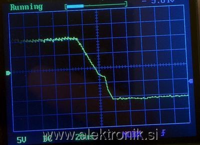

Takale je moja težava.
Iz 0-3.3V 1kHz pravokotnega signala bi rad naredil + - 12V signal.
Uporabil sem LF353P kot komparator, amapk flanke so bile grozne! Glej priponko.
Ko sem uporabil drug operacijski ojačevalnik LM258P so še slabše.
Potem pa sem slučajno našel en star LF353P ki pa ima super flanke! Edina razlika je da sem tega kupil pri Farnellu, tiste ki so slabi pa na aliexpressu.
Kasneje sem bral da operacijski niso najboljši komparatorji, in z namenskim komparatorjem res dela OK, ampak rabim vsaj 20mA izhodnega toka. In sedaj mi ni čisto nič jasno zakaj en čip dela, drugi pa ne??
Če ima kdo kakšno idejo bi bil res vesel nasveta.
Ali pa če kdo ve za še kak dual rail dual OPAMP v DIP8, ki je preverjeno dober za tak namen.

Na Aliexpresu so ti pač prodali nek ponaredek..
Vsak operacijski je lahko dual rail.
Podatek, ki ga moraš gledati je "slew rate", ki ti pove kako strmo flanko na izhodu zmore operacijski ali komparator.

Ja, to sem tudi sam najprej pomislil. LF353 ima 13V/us. Kitajski iz moje meritve pa 0.6V/us...
Sedaj sem šel preverit še datasheet za LM258P... in glej ga vraga 0.3V/us!
Odlično, potem je še upanje!!! Hvala!!
