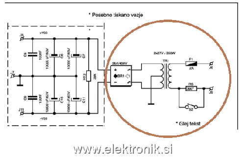

Mene pa zanima nekaj v zvezi z ojačevalcem s TDA7294.. glede napajalne sheme.
na strani BRUTUS STEREO je na shemi izvedena vezava napajalnega vezja za tovrstni ojačevalec. zanima me, kaj simbolizira desna stran vezja.. naj bi bil trafo.?

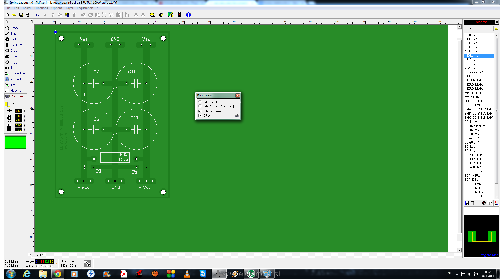

prilagam še izrisano tiskanino napajalnega vezja ter problematičen del napajalne sheme.

hkrati pa naprošam koga, če lahko pregleda layout ter me obvesti o morebitnih napakah.

BR1 - diodni mostič
TR1 - trafo

F1 - varovalka
RS = upor, preko katerega trafo zazenes, potem pa ga kratko sklenes s S2, ki je verjetno rele, da ga kratko sklene avtomatsko. Neka vrsta mehkega zagona.

in kako bi to izvedel? še eno manjše vezje? S tem elementi pred transformatorjem še nisem nikoli delal, tako da nimam idej kako bi to naredil..

Matejcek je napisal/a: |
in kako bi to izvedel? še eno manjše vezje? S tem elementi pred transformatorjem še nisem nikoli delal, tako da nimam idej kako bi to naredil.. |
Na travo priciniš greatz in enosmerno napetost pelješ preko žic na tvojo platico...
Bo ok?

Matejček, Svet elektronike prodaja Brutusa v kitu in največ pomoči boš dobil pri njih:
http://www.svet-el.si/phpBB2/index.php
Namesto upora RS in zakasnilnega vezja s relejem za zaščito pred vklopnim sunkom lahko uporabiš 4.7 ohm termistor in ne varistor kakor navaja članek o ojačevalcu.
RS ima neko vrednost 390° in bi lahko bil mišljen tudi, kot termično stikalo, vendar je 390°C veliko preveč. Vprašaj Jureta na zgornjem linku kaj je bilo mišljeno.

ah, tocno. zavajam.
